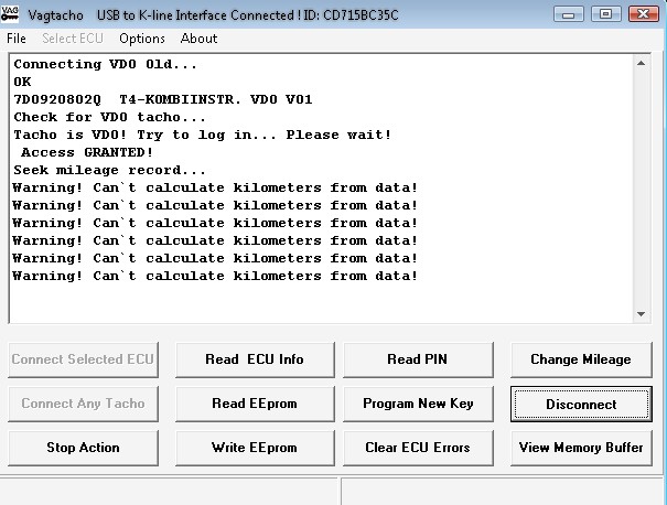

Опубликовано 24 мая, 201114 г. Подскажите как подкорректировать одометр с VagTacho 2.5?Просто написать километраж или надо что то пересчитать?Пробовал на Т4 но боялся навредить.Спасибо
