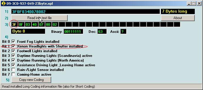

February 24, 200917 yr comment_10190 Можно и Ланчем, только немного гиморно. Ланч поддерживает длинное кодирование, но читает и просит ввести целое слово. ВагКом позволяет рассматривать кодирование побитно. Тебе нужно изменить в 00 байте 01 бит. Ибудет тебе счастье Edited February 24, 200917 yr by Witold68 Link to comment https://www.auto-bk.ru/forum/topic/1296-%D0%BA%D0%BE%D0%B4%D0%B8%D1%80%D0%BE%D0%B2%D0%BA%D0%B0-9-%D0%B1%D0%BB%D0%BE%D0%BA%D0%B0-%D1%88%D0%BA%D0%BE%D0%B4%D1%8B/#findComment-10190 Share on other sites Share on Facebook Share on X Share on Pinterest More sharing options... Share this post
February 24, 200917 yr comment_10192 хелла это немцы наверно по этому и работает. ладно беру ваг ком а им как делать подскажите как куплю? Вот так выглядит в ВагКоме. Link to comment https://www.auto-bk.ru/forum/topic/1296-%D0%BA%D0%BE%D0%B4%D0%B8%D1%80%D0%BE%D0%B2%D0%BA%D0%B0-9-%D0%B1%D0%BB%D0%BE%D0%BA%D0%B0-%D1%88%D0%BA%D0%BE%D0%B4%D1%8B/#findComment-10192 Share on other sites Share on Facebook Share on X Share on Pinterest More sharing options... Share this post

February 24, 200917 yr Author comment_10216 Купил ВАГ КОМ!!! им оказывается делов на 5 минут! спасибо за помощь всем участвующим Link to comment https://www.auto-bk.ru/forum/topic/1296-%D0%BA%D0%BE%D0%B4%D0%B8%D1%80%D0%BE%D0%B2%D0%BA%D0%B0-9-%D0%B1%D0%BB%D0%BE%D0%BA%D0%B0-%D1%88%D0%BA%D0%BE%D0%B4%D1%8B/#findComment-10216 Share on other sites Share on Facebook Share on X Share on Pinterest More sharing options... Share this post
