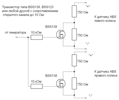

Должно прокатить с двух передних колес. Ниже схема выходного каскада на полевиках(но можно и на биполярных КТ315 и им подобных и минус подсоединять не к минусу датчика, а к массе авто). Схема задающего генератора любая, можно простую на К561ЛА7. Плюсовой провод датчика возможно придется разорвать. Посмотри как провода были подсоединены. В разрыв или нет.
В разрыв схема проще получается.

СОбарли схему до этого ne555, но почему-то она не крутит... В чем может быть проблема.
На NE555 может и не прокатить в качестве генератора - у нее выход отрицательной полярности, ну или транзисторы нужны другого типа. А оконечный каскад какой делали?

Спаяли схему, которую Вы приложили, но почему-то совсем все мертво. По два провода пускаем на колеса правое и левое, а провод на генератор на плюс. Что не так делаем??? Машину должна быть заведена?
На какой генератор на плюс? :post-1: Имеется в виду генератор импульсов.
Если нет опыта не стоит начинать с таких машин...

Подключал один провод к датчику параллельно. К какому не записал, вроде с любого идет. Моталка - обычный ген на 561ЛА7 с кондером на выходе.
Генератор импульсов какой использовать???
alexkom Конденсатор какой ёмкости примерно надо поставить или может частоту подскажите? И если вдруг не потянет с одного колеса то тогда придётся с двух делать?
