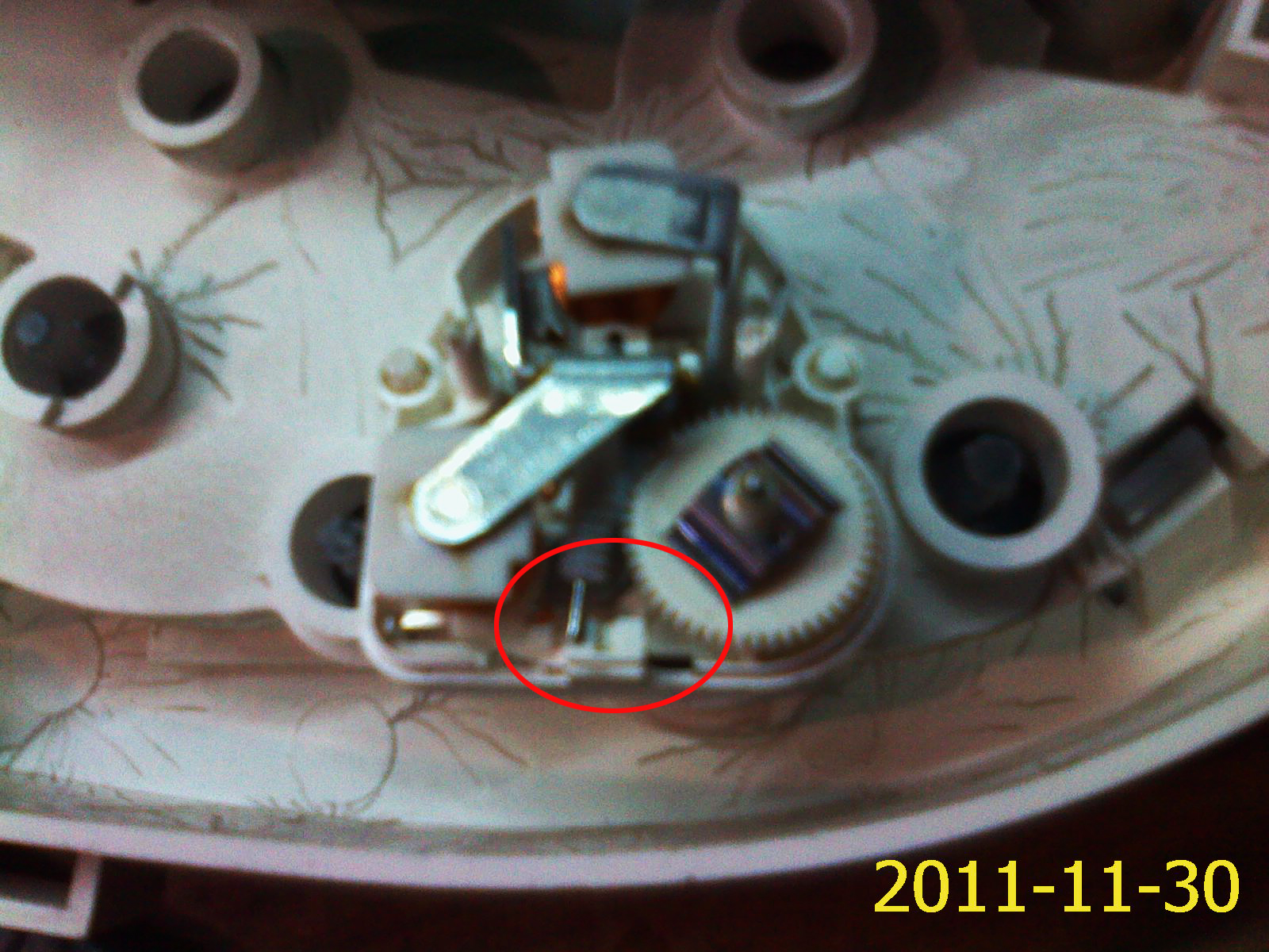

а теперь долгожданный ответ на проблемму! смотрим фото, а точнее обведенное место и делаем выводы.

Та же проблема но немного по другому, пробег сбросил на VDO 1118, только после сборки тахометр работал но стрелку заваливало вниз. Попробовал переобуть ее на ноль вроде ура но нет снова ушла в низ. Еще раз попробовал переобуть после чего совсем перестала работать сейчас буду ковырять двигалку пожже отпишусь. :36_1_37:
Вот и поковырялся точно двигал ка, червячный винт вылетел из паза, востоновил все теперь норм работает! :AllSmail (6):
