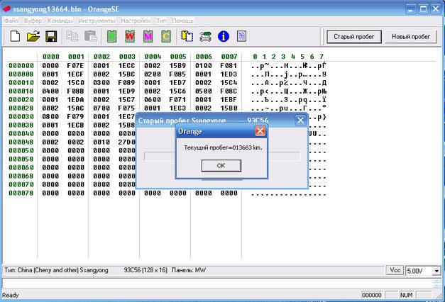

ssang young 2008 помогите разобраться с пробегом, еепром 93lc56 пробег 13664 ,

Сколько км должно быть?

Десять раз пробег повторяется.Начиная с 000215С0.
https://www.auto-bk.ru/forum/topic/1329-ssang-young-2008/#findComment-11508
1700км

Кстати какой именно SsangYong? Rexton, Kyron.....??
Дамп странный! Может криво прочитан? Корейцы как и Японцы с алгоритмом не замарачиваються!

Rexton
Чего здесь странного и кривого? Пробег соответствует дампу и с учетом того, что он раскидан по всему дампу ни о какой кривизне речь идти не может.

И с учетом того, что память 93-й серии.

Я ж не спорю! Я за истину! А что мешает прочитать чип ещё раз?!
Вот для примера SsangYong Rexton 2006 93LC46 пробег в одной! строчке, и в явном виде!

дамп считан правильно, однозначно

Протёр глаза и увидел! :unsure:
Он не разбросан, а записан подряд, строчка за строчкой 10 раз, с последующими изменениями.
Под Европу косят Кореосы!
