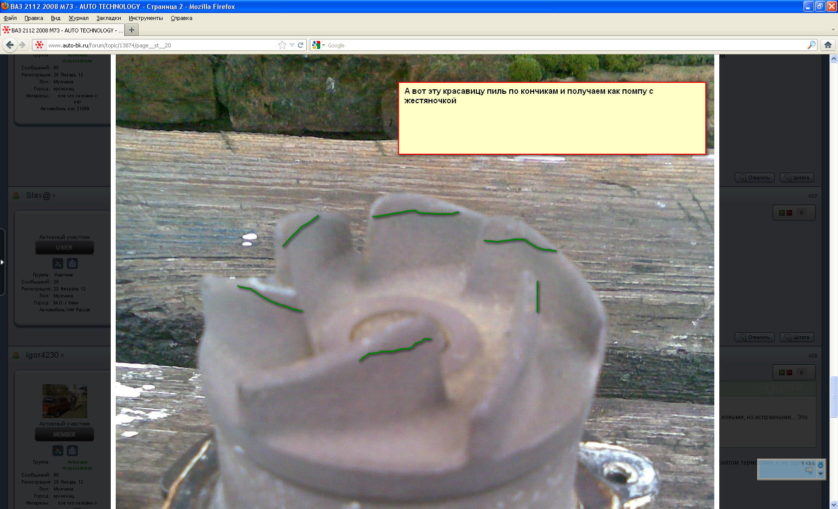

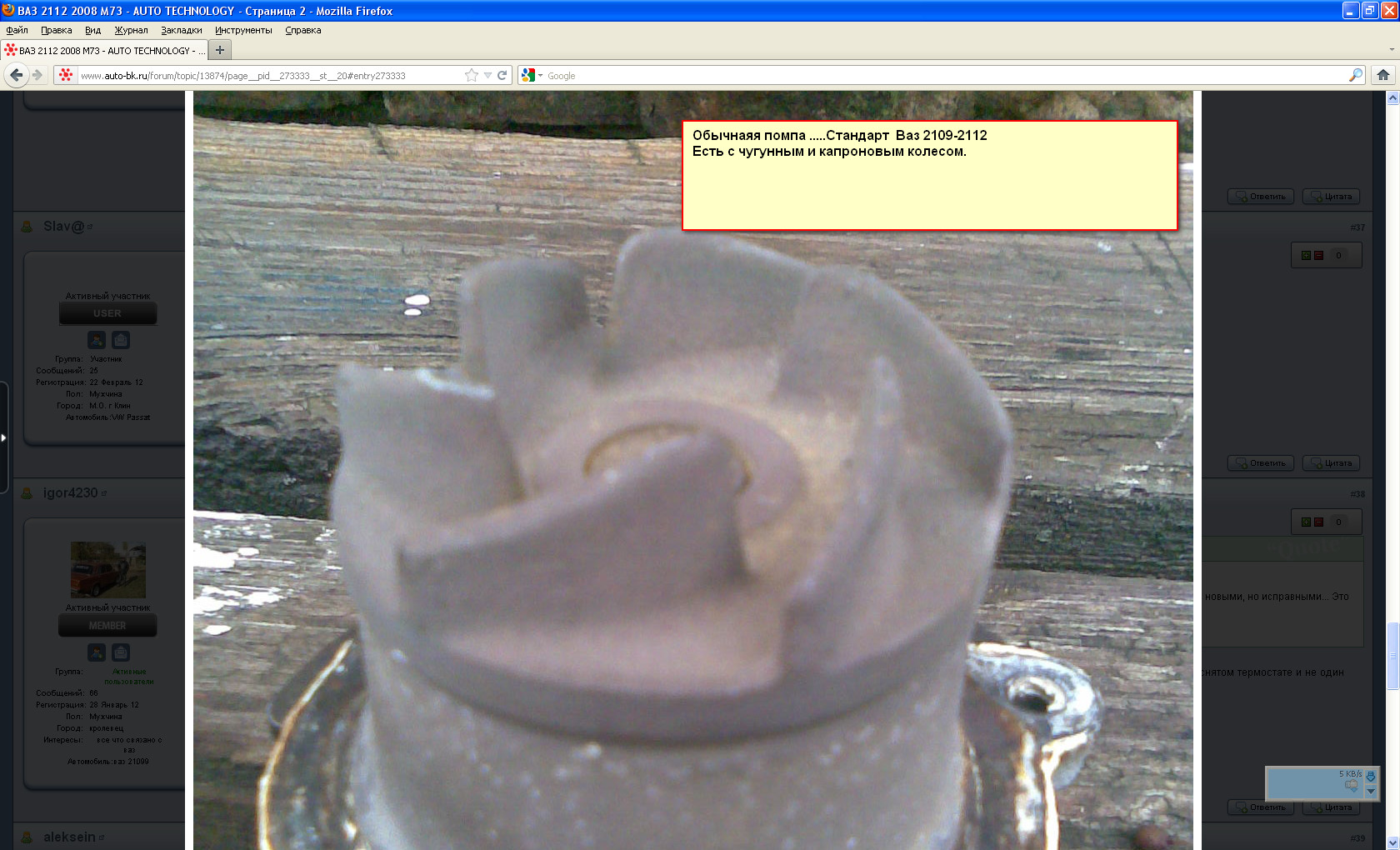

Опубликовано 7 марта, 201214 г. comment_273356 Осталось только проверить водомером и все должно приясниться более-менее. Блин , Ленинградский НИИ экспертизы и диагностики автомобильного транспорта ( дядя работает профессором, пишет умнейшие книги по диагностике) не может обьяснить. Московский автодорожный институт(тетя родная доцент( умнющая- страсть) не может обьяснить. Ребята с конструкторского отдела АВТОВАЗА не могут........А я Что- господь бог???? Ну вот смотрите, попробую выложить несколько фато одних и тех-же помп...... Ссылка на комментарий https://www.auto-bk.ru/forum/topic/13874-%D0%B2%D0%B0%D0%B7-2112-2008-%D0%BC73/page/3/#findComment-273356 Поделиться на другие сайты Поделиться Поделиться сообщением

Опубликовано 7 марта, 201214 г. comment_273380 Блин , как потеплеет специально отглушу печку ,но если память не изменяет 2года назад один ездил все лето с заглушенной печкой -не помогло,температура по моему чуть приподнялась. Запилили крыльчатку помпы хорошо..тем самым уменьшив её производительность.Тогда чем объяснить при прогазовке сразу заметно воздух дует горячее?Это ведь помпа начинает прогонять эффективнее охлаждающюю жидкость через радиатор печки.А тут получается наооборот жертвуя теплом в салоне. Ссылка на комментарий https://www.auto-bk.ru/forum/topic/13874-%D0%B2%D0%B0%D0%B7-2112-2008-%D0%BC73/page/3/#findComment-273380 Поделиться на другие сайты Поделиться Поделиться сообщением
