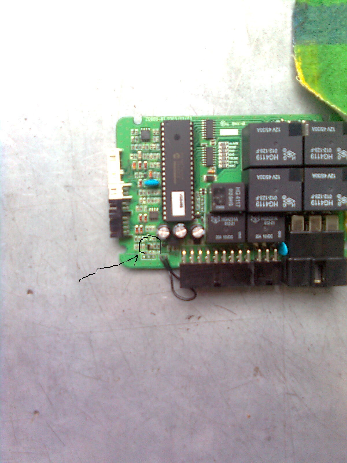

Где то лежит еще один блок убитый, завтра сфотографирую, если это поможет.

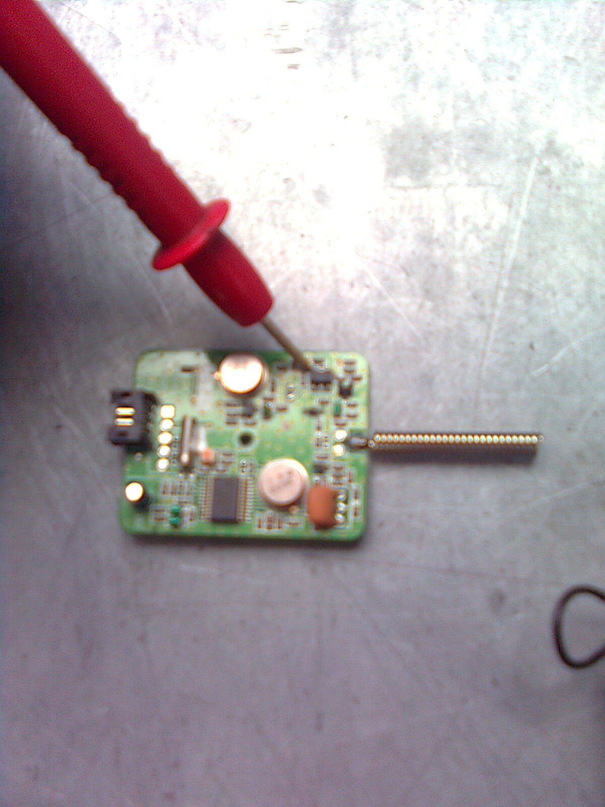

Клиент готов за работу 2000 рэ выложить, тр-р рублей 10 стоит наверно. Кстати, в приемопередатчике вышибает RF 83 (такая вот маркировка) обычно в паре с AEG вылетают. Фото прилагаю качество хреновое.

Вот аналоги:
в блоке AEG - MMBT3906 (200 mA), лучше ставить BC807 (500 mA),
трансивер RF 83 - 2SC3357.
Ответ из Санкт Петербурга от "Slonotop". :ThanxSmiley:
