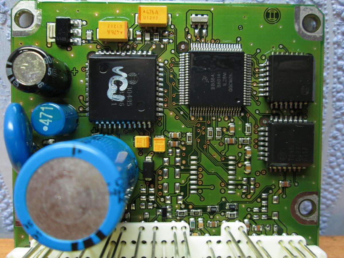

Опубликовано 24 ноября, 201015 г. comment_126326 Здравствуйте. Посмотрите правильно ли краш убрал, есть сомнения в 120 строке, не перетер ли я ? Блок 98820 EB01D BOSCH 0 285 010 536. Проц 912D60(1L28M). Спасибо. Nissan Navara.rar Ссылка на комментарий https://www.auto-bk.ru/forum/topic/14070-nissan-navara/ Поделиться на другие сайты Поделиться в Facebook Поделиться в X Поделиться в Pinterest Поделиться Поделиться сообщением
Опубликовано 24 ноября, 201015 г. comment_126348 А что диагноза пишет Ссылка на комментарий https://www.auto-bk.ru/forum/topic/14070-nissan-navara/#findComment-126348 Поделиться на другие сайты Поделиться в Facebook Поделиться в X Поделиться в Pinterest Поделиться Поделиться сообщением
Опубликовано 24 ноября, 201015 г. comment_126349 По мне 120 ненадо трогать Ссылка на комментарий https://www.auto-bk.ru/forum/topic/14070-nissan-navara/#findComment-126349 Поделиться на другие сайты Поделиться в Facebook Поделиться в X Поделиться в Pinterest Поделиться Поделиться сообщением
Опубликовано 24 ноября, 201015 г. comment_126350 Вот для сравнения 98820_EB01B_BOSCH_0_285_001_782_MC68HC912D60_ok1.rar Ссылка на комментарий https://www.auto-bk.ru/forum/topic/14070-nissan-navara/#findComment-126350 Поделиться на другие сайты Поделиться в Facebook Поделиться в X Поделиться в Pinterest Поделиться Поделиться сообщением
Опубликовано 24 ноября, 201015 г. Автор comment_126353 Да диагноза ни чего не говорит так как накрылась, сейчас она у себя на родине(Китае) в ремонте. Блин без нее как без рук. Вот и спрашиваю. За файлик спасибо, 120 строку оставлю. Ошибки прейдется смотреть и стирать ключом, как на большинстве ниссанах, на этом думаю тоже прокатит. Ссылка на комментарий https://www.auto-bk.ru/forum/topic/14070-nissan-navara/#findComment-126353 Поделиться на другие сайты Поделиться в Facebook Поделиться в X Поделиться в Pinterest Поделиться Поделиться сообщением
Опубликовано 24 ноября, 201015 г. comment_126354 вот твой 24-11-2010 17.49.55 MC68HC912D60.rar Ссылка на комментарий https://www.auto-bk.ru/forum/topic/14070-nissan-navara/#findComment-126354 Поделиться на другие сайты Поделиться в Facebook Поделиться в X Поделиться в Pinterest Поделиться Поделиться сообщением
Опубликовано 24 ноября, 201015 г. Автор comment_126368 Спасибо. В машине стрельнуло все кроме одной шторки, поставлю везде резюки. Надеюсь лампа потухнет. О результатах отпишусь. Ссылка на комментарий https://www.auto-bk.ru/forum/topic/14070-nissan-navara/#findComment-126368 Поделиться на другие сайты Поделиться в Facebook Поделиться в X Поделиться в Pinterest Поделиться Поделиться сообщением
Опубликовано 24 ноября, 201015 г. comment_126373 Спасибо. В машине стрельнуло все кроме одной шторки, поставлю везде резюки. Надеюсь лампа потухнет. О результатах отпишусь. Хорошо Ссылка на комментарий https://www.auto-bk.ru/forum/topic/14070-nissan-navara/#findComment-126373 Поделиться на другие сайты Поделиться в Facebook Поделиться в X Поделиться в Pinterest Поделиться Поделиться сообщением
Опубликовано 25 ноября, 201015 г. Автор comment_126628 Все получилось, лампа потухла, даже не пришлось ошибки тереть. Ссылка на комментарий https://www.auto-bk.ru/forum/topic/14070-nissan-navara/#findComment-126628 Поделиться на другие сайты Поделиться в Facebook Поделиться в X Поделиться в Pinterest Поделиться Поделиться сообщением
Опубликовано 25 ноября, 201015 г. comment_126681 Все получилось, лампа потухла, даже не пришлось ошибки тереть. Рад за вас удачи Ссылка на комментарий https://www.auto-bk.ru/forum/topic/14070-nissan-navara/#findComment-126681 Поделиться на другие сайты Поделиться в Facebook Поделиться в X Поделиться в Pinterest Поделиться Поделиться сообщением
