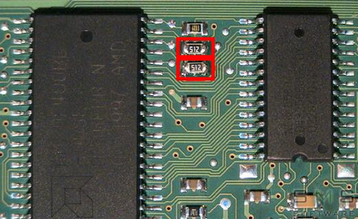

значит после долгих плясок с бубном вокруг этого пресловутого блока -бош .всетаки был найден нормальный и 100% способ педеделки блока для программирования его
шью их чиплоудером 1.9.7
значит на фото ниже прорисовал красным :этот резак надо перепаять на другое место .
зеленым :впаять второй (номинал 6.8Ком 0,125w)он нужен для стабильности выхода блока на связь ,т е не надо шаманить с поднятием напряжения до 14-15 вольт !с этой доработкай шил все блоки китай франция венгрия ,с напряжением питания 11.5 вольт!
после прошивки зеленый резак выпаять ,красный -вернуть на прежнее место !
для тех кто шьет чиплоудером 1.9.7(скаченным с форума) перед тем как прошивать блок надо:в прграмме жмем "установить связь" и сразу после этого подаем питание +12 в на 13 вывод эбу !связь устанавливается и делам с блоком что душе угодно!

на 7.9.7+ режим дорогу или переносим резюк как на 2й фотке
если режим дрогу резюк остается на месте и на месте куда его надо перенести карандашом рисуется резюк, потом перерезанная дорога восстанавливается
Спасибо за пояснение. Только вот я недавно на одной Калине не вернул резюк, так и отправил. Потому как слышал мнение что это необязательно. Интересно чем это может быть чревато или же это в некоторых модификациях только, и видно будет сразу (например машина просто не будет заводится)
если завелась и поехала, не парься
мне попадалось пару бошей где пришлось возвращать резюк на место

Парни ,по поводу всех 797. Идете в магазин и покупаете паяльник на 40 ватт,распиливаете жало под резистор и держите этот паяльник специально для М(Е)797(+) . Далее,найдите пару резюков (номинал в любом хелпе есть) и туда же к паяльнику их. В БСЛ блок с этим комплектом переводится 5 секунд,и если переставили резюк то возвращайте его на место. Ставьте все на место и часто лишитесь всякого гемороя. Два одинаковых блока с оставленым резистором может завестись а может нет. Возвращайте все на место и многие вопросы отпадут.

если чиплодырем шить 2-й вариант доработки проще... на резистор подпаял 2 тонкие проволочки и аккуратно впаял на эбу. на другую точку зажим крокодил и через резистор. на связь выходит без проблем. Ежели опеном шить 7.9.7+ то там ничего не разбирая делается просто как женские стринги. :emot64: тока вместо 43 ноги подаешь минус на 23 ногу.
Вот вы даете. Епрст что может быть проще шила и паяльника с проточеным жалом под резюк,паяльником прогрел резюк шилом передвинул и припаял. И никаких проволочек которая может коротнуть на соседний контак и сопротивление в норме. Ну ладно,мне так удобнее :)

сопротивление и так в норме. весь резюк и проволочки в термоусадке. ровненько держится припаянное и ниче никуда не коротит. пилить паяльник не лучший вариант особенно если по 3-5 блоков в день не делаешь. а простым паяльником резюк сломать как 2 пальца... сам на первом же эбу ногу отхерачил ему. :emot62:
