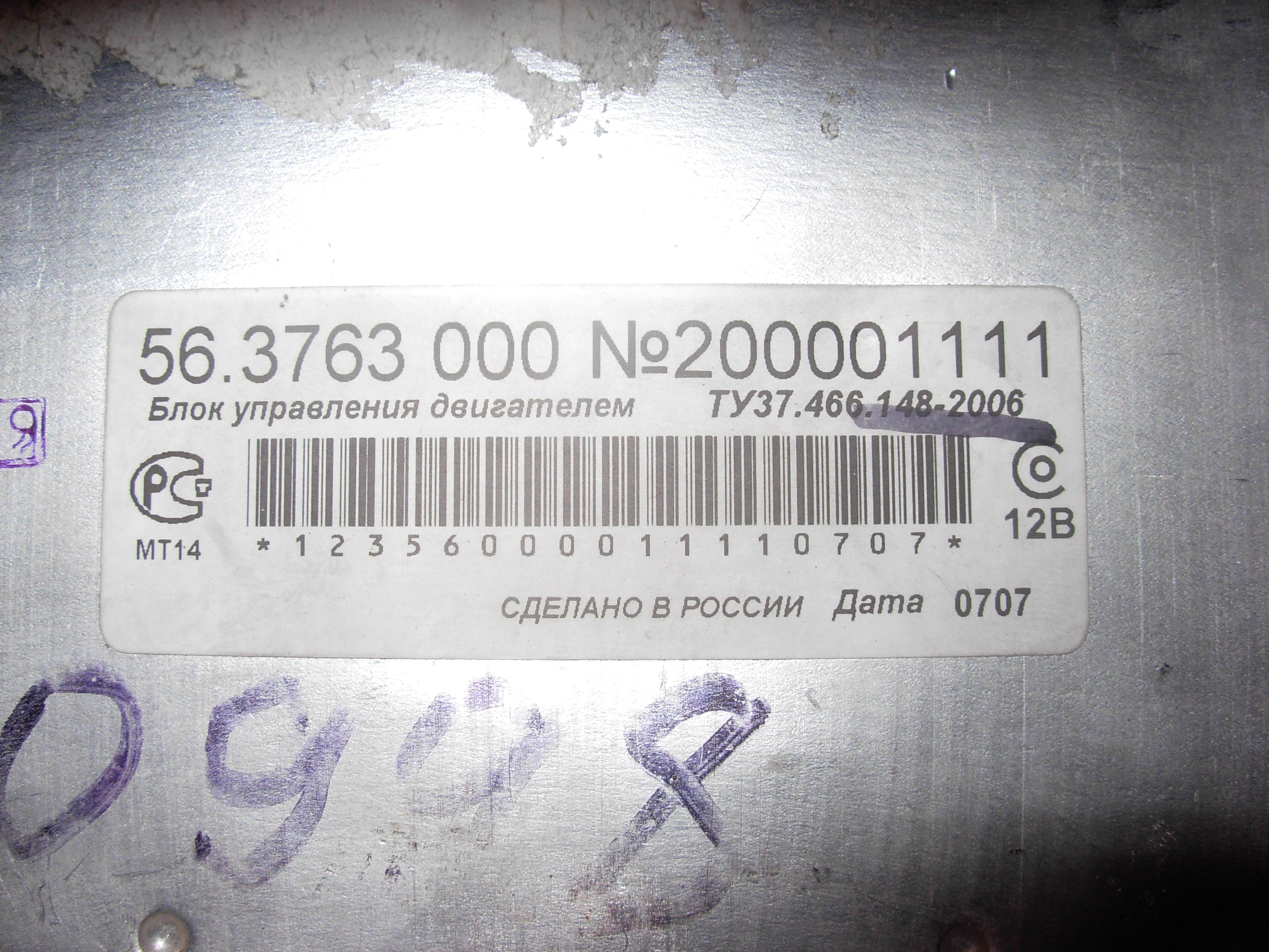

Выложи фотку с блока управления, у тебя К-Л адапдер есть? если есть скачай МТ-1209, он свободно лежит и сделай диагностику, блок МИКАС 7.1
К-Л адапдер есть,фотку можна выложит завтра,на блоке управления стоит нумер 56.3763 000 и ТY 37.466.. номер двигателя : 560 300,дизель,Еуро 4..

У меня есть дизельный двигател , и, насколько я понимаю МИКАС 7,1 для бензиновых двигателей ..?
Я так понял это двигатель ШТАЕР 560
Да,это STEYR,номер двигательа: 560 300,но блок управления нет VDO..(смотри фотографии http://rapidshare.com/files/436942068/GAZ_ECU.rar )..
