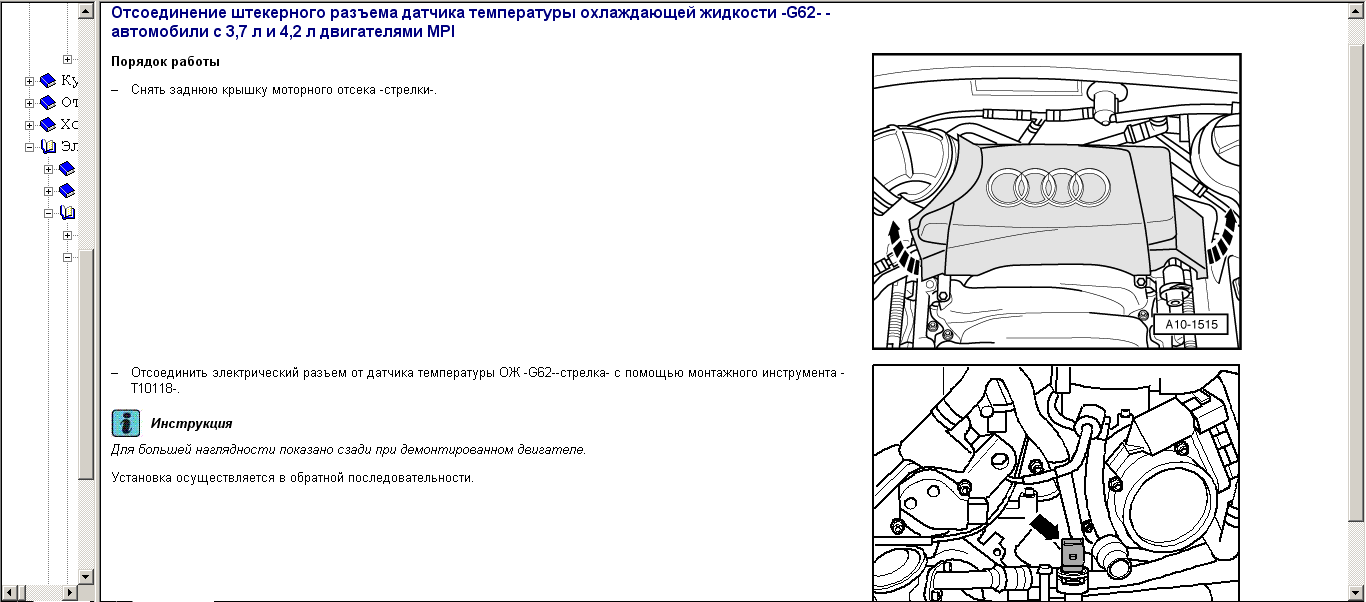

Опубликовано 20 декабря, 201015 г. Доброй ночи! Приехала машина А8 двигатель 3.7 проблема такая: живет своей жизнью стрелка температуры двигателя, грешу на датчик ТОЖ так понимаю что их там два 1 для прибора на комбинации вторая для ЭБУ, нашел датчик за левой головкой но это оказалось для эбу, скажите где стоит второй датчик?

Опубликовано 22 декабря, 201015 г. Не понятно, что Вы там не можете найти ,но по Эльзе и по Этке на моторе BFL 3.7 L 2004 г .установлен один датчик Значит либо там другой мотор и год машины ,либо .. Неужели трудно при отключеном посотреть какие ошибки пишет в щитке и моторнике
