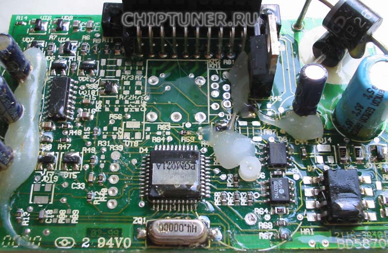

Самый простой способ отучения от АПС-6 выпаять старую м\с 24с02 (24с04) и стереть или впаять чистую стоит 10-20 рублейimmo_01.jpgimmo_02.jpg возможно что еще стоит почистить eeprom эбу
не возможно , а 100% придется !!! при отлючении иммо , при замене трансов с блоком апс6
а микруху не обязательно выпаивать , да и вообще при желании сам блочек АПС6 можно не трогать
к примеру , на шниве я его вообще но достаю . Просто "чистим" еепром , и из красного ключа вытаскиваю метку ,чтобы хозяин чего дурного не на творил . Тоже самое с приорой . На калине можно отключить АПС физически без всякого рода проблем , но сам блочек должен быть в системе
иначе половина салонной электроники не будет работать ( а шниве тоже самое ) .

Привет всем, подскажите пожалуйста какой програмой чистить ЕЕПРОМ иммобилайзера апс 4 или апс 6? :ThanxSmiley:
любым программатором который поддерживает I2C.
