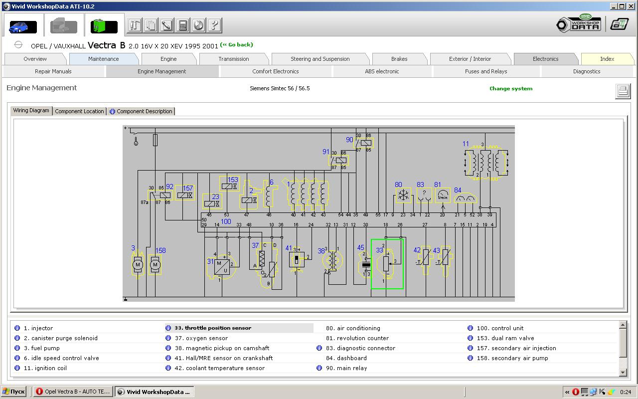

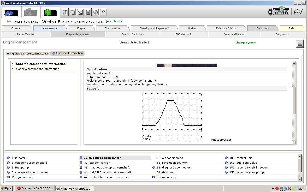

Здравствуйте имеется авто Опель вектра б 1997 года двигатель X20XEV висит ошибка P0120 по датчику положения дроссельной заслонки датчик промерял сопротивление в норме показания меняет а вот с проводкой проблеммы до блока всё звонится без надрывов и замыканий только вот в чём дело на 1и2 контакте на ДПДЗ при включенном зажигании появляются по 2.5 В а судя по автодате один должен быть сигнальный а на другом должно появляться 5 В.Подскажите в чём может быть проблемма и если у кого-то есть корректная схема скиньте пож а то в автодате не соответствует .

Вот держи может поможет разобраться Удачи

Нет в автодате тоже самое с эбу не сходится
