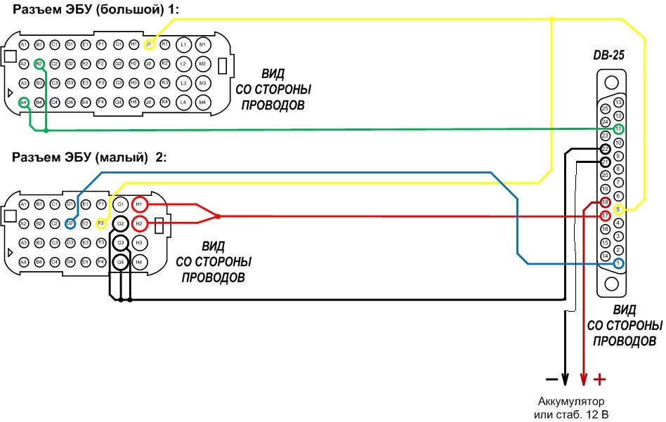

Опубликовано 30 апреля, 201115 г. comment_171578 В общем примерно так выглядит схема для распайки кабеля, как я ее себе представляю. Поправте если, что перепутал или упустил, может потом выяснится, что где-то нужен резистор или диод. Ссылка на комментарий https://www.auto-bk.ru/forum/topic/14737-%D0%BC74/page/4/#findComment-171578 Поделиться на другие сайты Поделиться в Facebook Поделиться в X Поделиться в Pinterest Поделиться Поделиться сообщением
Опубликовано 2 мая, 201115 г. comment_172166 Вот так правильней для комбика, имхо. Ссылка на комментарий https://www.auto-bk.ru/forum/topic/14737-%D0%BC74/page/4/#findComment-172166 Поделиться на другие сайты Поделиться в Facebook Поделиться в X Поделиться в Pinterest Поделиться Поделиться сообщением
