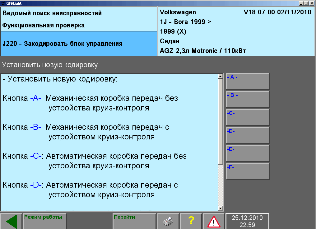

Опубликовано 25 декабря, 201015 г. comment_133927 Чтобы отпали сомнения Ссылка на комментарий https://www.auto-bk.ru/forum/topic/14780-bora-1999-agz/#findComment-133927 Поделиться на другие сайты Поделиться Поделиться сообщением

Опубликовано 25 декабря, 201015 г. comment_133932 Чтобы отпали сомнения Судя по скриншоту программа делает активацию автоматически. Но я думаю, что она все таки вводит логин, зависящий от коробки. И они судя по всему отличаются. Автомат - не автомат. Вопрос - где их прочитать? Ссылка на комментарий https://www.auto-bk.ru/forum/topic/14780-bora-1999-agz/#findComment-133932 Поделиться на другие сайты Поделиться Поделиться сообщением

Опубликовано 25 декабря, 201015 г. comment_133938 Здесь по этому авто в ВАСьке нет как обычно в функциях активация GRA как в других фольцвагенах , только кодировка блока на круиз и проверка статуса клавиши Е45 и всё Ссылка на комментарий https://www.auto-bk.ru/forum/topic/14780-bora-1999-agz/#findComment-133938 Поделиться на другие сайты Поделиться Поделиться сообщением
