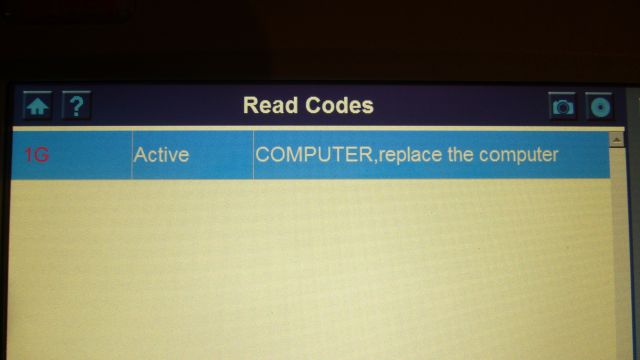

не работает, не общаясь с тестером

Возможно и блок неисправен .
https://www.auto-bk.ru/forum/topic/14909-megan-scenic-1998-autoliv-550-56-90-00/#findComment-135271
Сейчас я получил от друга компетентным, уверенный в себе, а также свалки не работает, так что поврежденное устройство, Dzekuje за ваше время, сообщение концах
