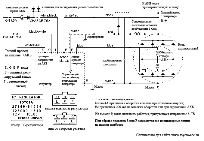

Не удалось установить, с каких они машин...Вот нарыл схемку гены.В принципе, по ней можно разобраться.У меня на одних(генах) есть контакты L,I,S.На других P,L,I/F.
Смемху гены можно взять от нексий 97-98 годов они аналогичные. Эти генераторы с самовозбуждением или с возбуждением ч/з контрольную лампочку
на щитке приборов. Клемму точно не помню, но могу выяснить на работе по проводке на машине.
У них несколько различные внутренние схемы, но внешнее подцепление одинаково. Когда подаешь питание на р/регулятор, то при исправном р/р при проворачивании генератора руками ощущается заметное сопротивление проворачиванию, при снятии питания сопротивление изчезает.
