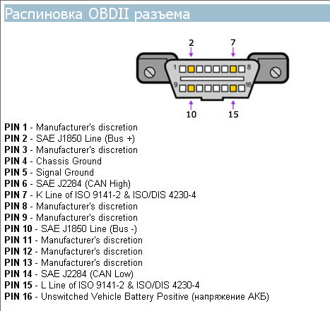

1)Ставлю перемычку ( желательно сопротивление R 1к6 - у меня так стоит) между G и С +12В, А масса, М К-лайн, замыкаем в колодке главного реле клеммы 30 и 87.
загружаю ChipLoader - выбираю микас 7.6
2)- устанавливаю связь (и через 0,5-0,2 сек) вкл. зажигание( с непривычки можно долго играться), - считываю Flash ,(считывать желательно и EEPROM)- сохраняю
3) выбираю и записываю FLASH.
Делаю диагностику, не должно быть ошибки по ЭБУ.
A - масса
C - на автомобилях Daewoo Sens с ЭБУ Микас 7.6 подключен к контакту ЭБУ "Напряжение программирования" (+12В)
В- L линия
H - +12В (отсутствует на некоторых моделях)
G - +12В замок зажигания (отсутствует на некоторых моделях, напряжение может отсутствовать при включенном зажигании и незаведенном двигателе)
M - К-линия

Чип-тюнинг Daewoo Sens. Как это делается. ВАРИАНТ -2 (подходит для всех)
1)Ставлю перемычку ( желательно сопротивление R 1к6 - у меня так стоит) между G и С (+12В), А масса, М К-лайн, замыкаем в колодке главного реле клеммы 30 и 87.
2)- вкл. зажигание, устанавливаю связь - считываю Flash ,(считывать желательно и EEPROM)- сохраняю
3) выбираю и записываю FLASH. перевожу в диагностику
A - масса
В- L линия
M - К-линия
