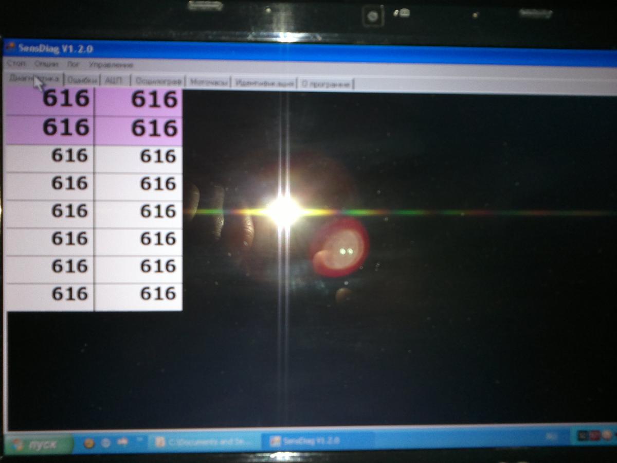

Деу Сенс микас 7.6 при подкл.проги СенсДиаг на связь выходит,но показывает неадекватные данные,АКМ сцуко не вкакую
не идет в чём трабл.Помогите!!!
Ну в СенсДиаг в опциях выбрать Микас7.6 для начала или прога тупит возможно для КПК попалась и NET Framework 4 желательно установить и вот ещё софт
Изменено пользователем SaNiK0
Благодарю,будем пробовать.
На ноуте XP SP3,пробовал загрузить NET Framework 4,грузит до половины и потом выдает ошибку на етом все.
Как установить софт если он в .rar. ,а где .exe. файли,извините я только учусь...
