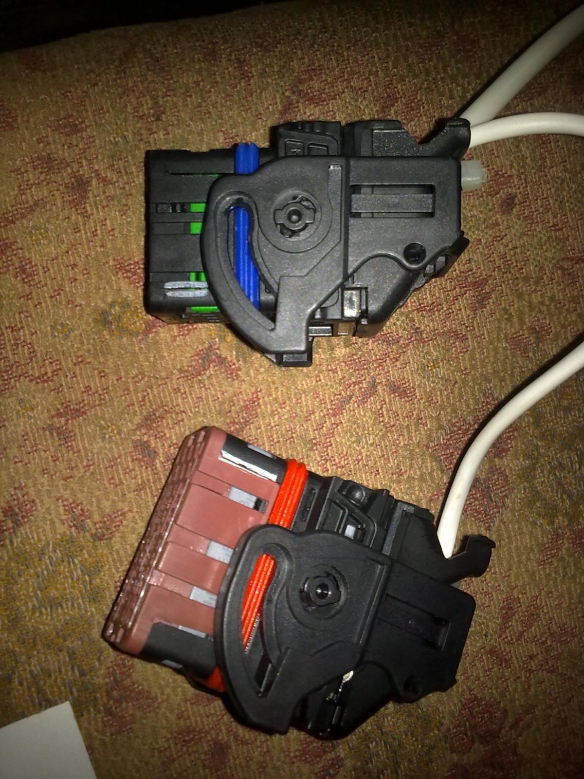

Здравствуйте, люди добрые помогите разобраться, хочу начать прошивать блоки М 74. Есть программатор комбилаодер 2.15. Есть у меня вот данный кабель - фото.30072012232.jpg30072012231.jpg
Это что за кабель, М74; М74К или М74 CAN?
И для прошивок блоков М74 CAN нужен ли адаптер J2534?
это у тебя для м74,
для блоков м74 кан ,опенпорт нужен,без него ни как
у тебя там не доработанный под КАН.
Спасибо что отозвались. Я в прошивочных работах не профи, этот кабель М74 можно ли использовать при программировании М74К? или надо свой закупать?
Придется другой покупать для классики тут на форуме универсальный кабель продавался , все равно под опенпорт тоже надо а там кабель три в одном
