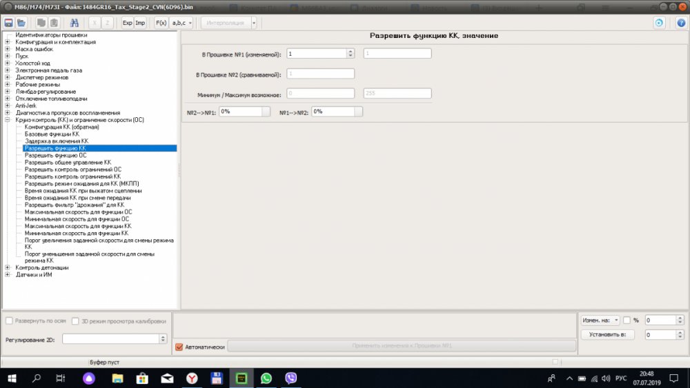

Да ,все верно, в прошивке...только не в М74
А в М86
А в М86

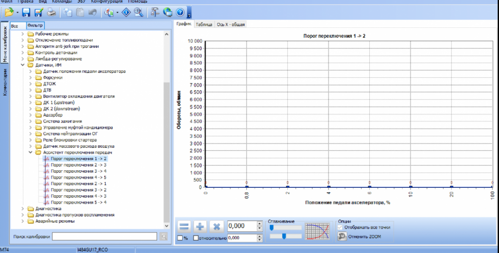

в М74 положение надо настраивать по типу
Name=Порог переключения 1 -> 2
X1=1900
X2=1900
X3=2000
X4=2250
X5=3170
X6=4100
X7=4980
X8=5540
QX1=0
QX2=40
QX3=50
QX4=60
QX5=70
QX6=80
QX7=90
QX8=100
Name=Порог переключения 2 -> 1
X1=1000
X2=1000
X3=1000
X4=1000
X5=1000
X6=1000
X7=1000
X8=1000
QX1=0
QX2=40
QX3=50
QX4=60
QX5=70
QX6=80
QX7=90
QX8=100
сможете настроить?
