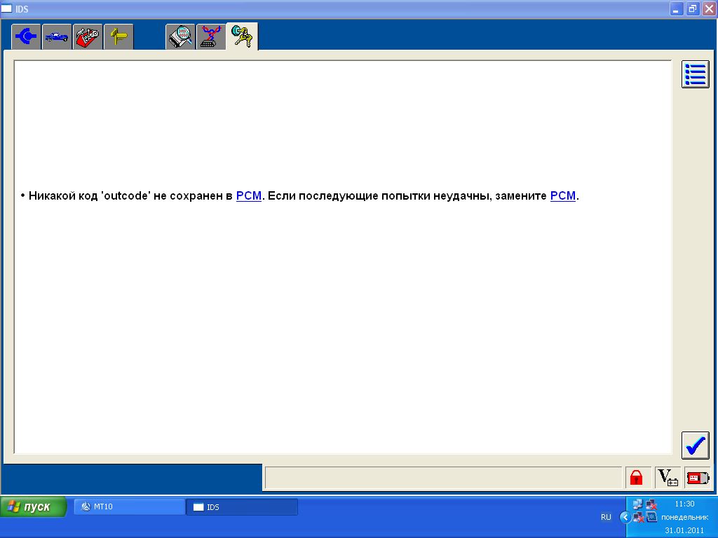

Esso Опубликовано 30 января, 2011 Автор Опубликовано 30 января, 2011 вроде как лампочка отморгала быстро потом такая комбинация раз маргнет и 2 разо быстро и так как бы по кругу код видимо 12 зацепился к форду IDS вот кое какие скрины http://s61.radikal.ru/i171/1101/eb/58847d10d6b4.jpg http://s002.radikal.ru/i200/1101/48/d1c3d8c4be31.jpg http://i027.radikal.ru/1101/3a/e0582d9e8ce8.jpg http://s016.radikal.ru/i337/1101/84/90d2b2cd32be.jpg http://s48.radikal.ru/i120/1101/fd/9e7c5ed2600d.jpg
Esso Опубликовано 31 января, 2011 Автор Опубликовано 31 января, 2011 при вкл иммо горит ! В IDS делаю инициализацию модуля она не проходит
skilful Опубликовано 31 января, 2011 Опубликовано 31 января, 2011 Веселые скрины. Попахивает заменой РСМ. Пробовал несколько раз?
Esso Опубликовано 31 января, 2011 Автор Опубликовано 31 января, 2011 Веселые скрины. Попахивает заменой РСМ. Пробовал несколько раз? да пробовал одна и та же ошибка
skilful Опубликовано 31 января, 2011 Опубликовано 31 января, 2011 Похоже что РСМ не может сгенерить оуткод. В таком случае инициализацию не сделать.
