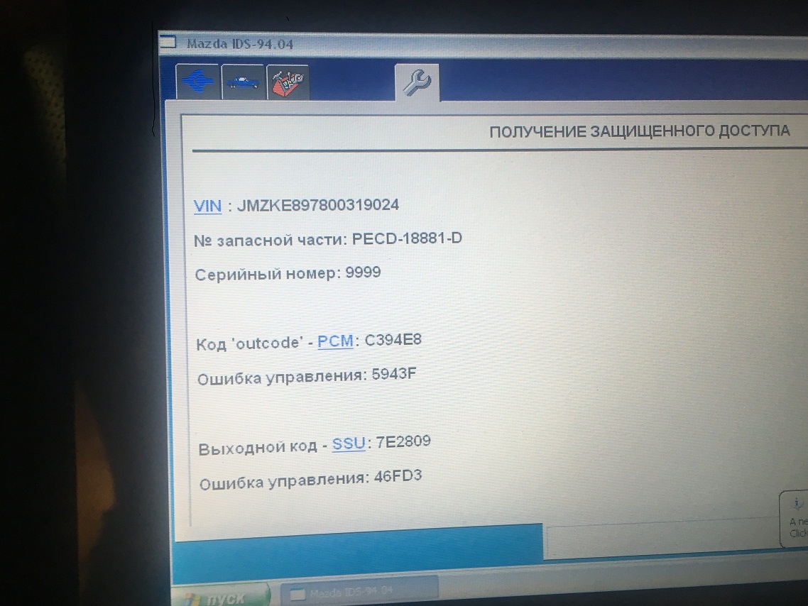

  10. Нужна помощь в подсчёте INCODE/OUTCODE на Мазда CX-5(замена моторника).
  11. Народ,есть кто может посчитать Incode на Mazda CX-5,поменян блок SSU.Старый алгоритм пересчёта не подходит естественно. 6e68 5989 - этот не подходит
