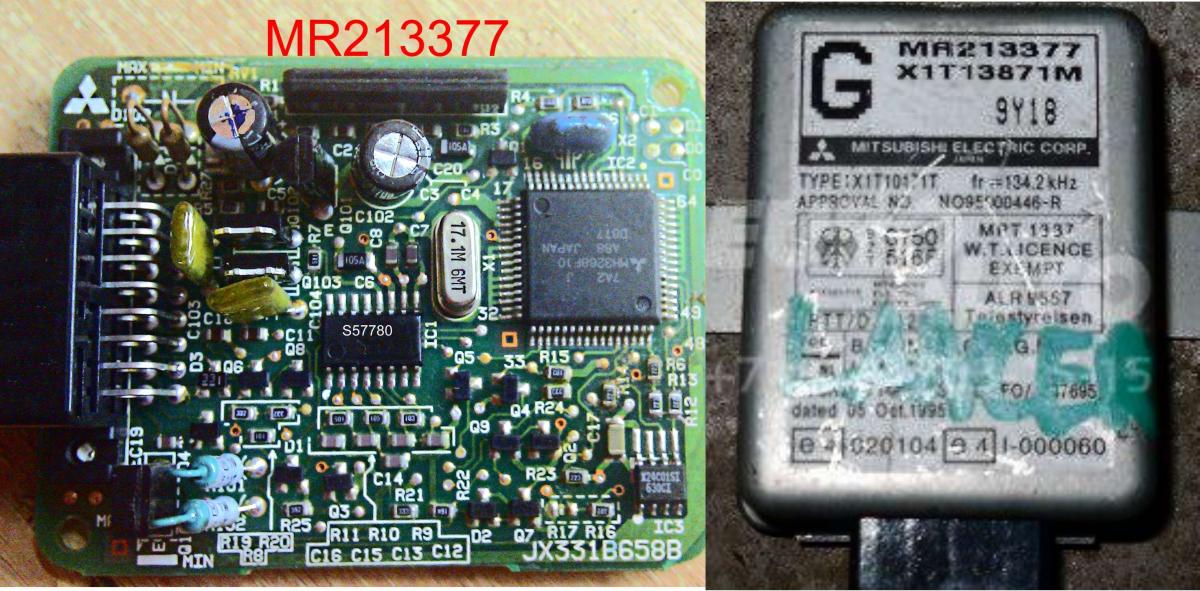

Имеется авто - Mitsubishi Galant 1998г. со сгоревшим иммо (установщики сиги постарались)
иммо MR252871, внутри 24с01 в ней пусто... ЭБУ MD340456 с процем MH7202.
Вопрос: как его отучить от иммо? Любая помощь приветствуется.
https://www.auto-bk.ru/forum/topic/15634-mitsubishi-galant-97%D0%B3%D0%BE%D0%B4/#findComment-204215

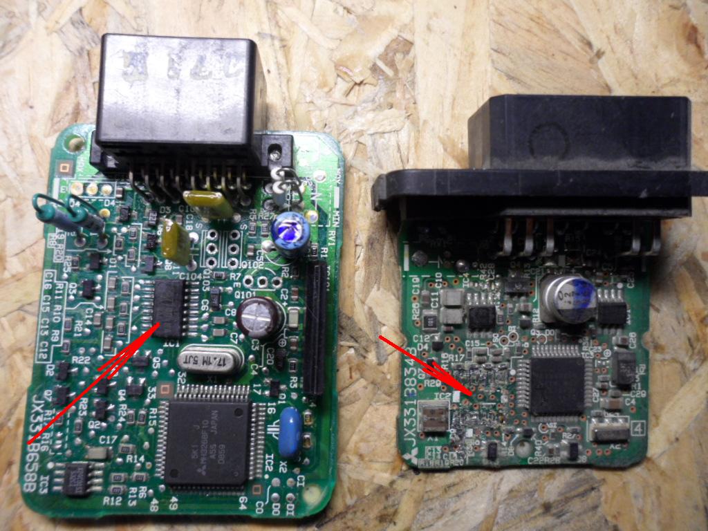

Вопрос в том, сможешь-ли проц заявленный прочитать. И что в имошнике сгорело? Может в твоей ситуации проще востановить систему. В этих имиках слабое место тирис рф модулятор SAM_0467.JPG, стрелками указаны S57780, боятся тока больше пяти вольт, установщики тыкают контролькой двенадцативольтовой куда не надо, результат подпаленные амплиферы или блоки иммо. Сколько сталкивался, в основном трабл в этой микре, вот дата по ней RI-RFM-006ArefManual S57780.pdf, встречаются в доп иммобилайзерах, с метками.
https://www.auto-bk.ru/forum/topic/15634-mitsubishi-galant-97%D0%B3%D0%BE%D0%B4/#findComment-204217
При беглом осмотре сгорел транзистор Q103, 24с01 пустая, забито 0000...

Вопрос в том, сможешь-ли проц заявленный прочитать. И что в имошнике сгорело? Может в твоей ситуации проще востановить систему. В этих имиках слабое место тирис рф модулятор post-13283-0-94827100-1315095498_thumb.jpg, стрелками указаны S57780, боятся тока больше пяти вольт, установщики тыкают контролькой двенадцативольтовой куда не надо, результат подпаленные амплиферы или блоки иммо. Сколько сталкивался, в основном трабл в этой микре, вот дата по ней RI-RFM-006ArefManual S57780.pdf, встречаются в доп иммобилайзерах, с метками.

Добрый день Всем. Mitsubishi Lancer 1996г., человеку поставили сигналку с автозапуском (питание взяли с блока иммо, что повлияло на его работу, ), доехав до дома машина больше не завелась. Вернулся на буксире. Нашли блок иммо, поставили 5вт. лампочку в блок. Если машину заводит через какое-то время, то включал лампочку и курил минуты 2-5.,так часто он курил почти 2 года, пока на встала. Снял сигналку, восстановил проводку, в блоке иммо заменил s57780, появилась накачка, но насос и форсунки не отрабатывают. Ошибка 54, отстаивал по часу, не помогло. Прошу совета !
