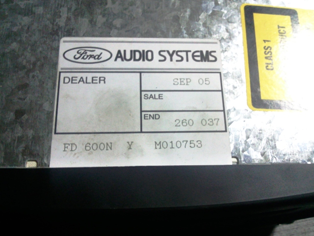

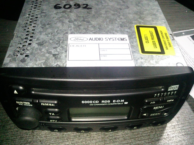

Опубликовано 31 января, 201115 г. comment_143747 Всем привет! Есть магнитола с Ford, модель 6000 CD Данные FD 600N M010753 Код на ней 6092 (проверял в калькуляторе - тот же) Но проблема в том, что при вводе магнитола перегружается и запрашивает код заново. При вводе другого любого кода начинает считать попытки неправильного ввода, при вводе 6092 они обнуляется и магнитола успешно перегружается. В чем может быть проблема? Ссылка на комментарий https://www.auto-bk.ru/forum/topic/15736-ford-6000-cd/ Поделиться на другие сайты Поделиться в Facebook Поделиться в X Поделиться в Pinterest Поделиться Поделиться сообщением
