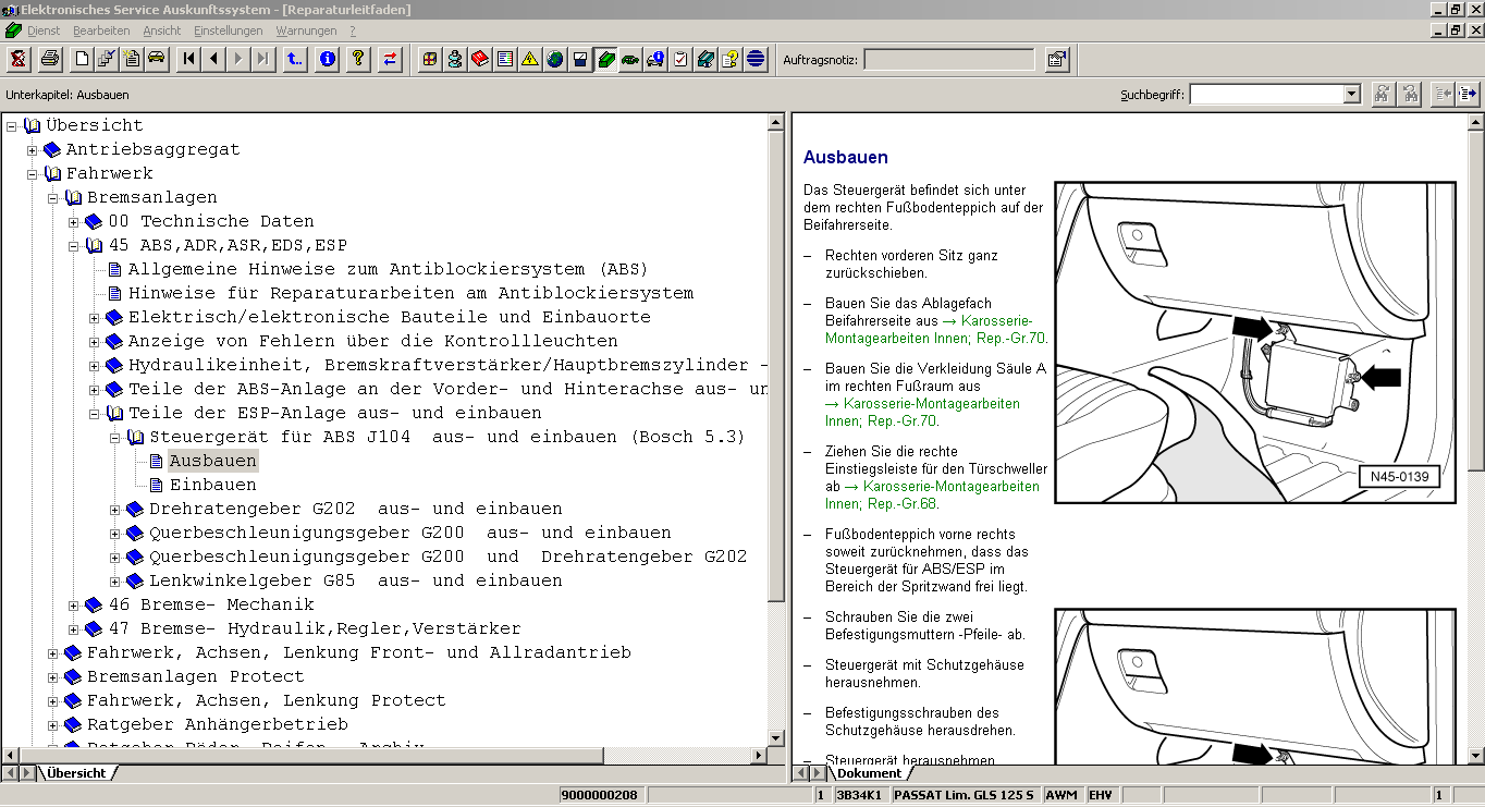

совершенно верно я имел ввиду ESP если отключаю этот блок АБС на связь не выходит.на блоке АБС под капотом всего 15 проводов я сам первый раз такой встречаю
Блок управления расположен под ковровым покрытием пола на стороне переднего пассажира.
– Полностью отодвинуть правое переднее сиденье назад.
– Снять полку на стороне переднего пассажира → Внутренние арматурные работы; Группа ремонта70.
– Снять накладку стойки А в зоне ног переднего пассажира → Внутренние арматурные работы; Группа ремонта70.
– Снять правую накладку на порог → Внутренние арматурные работы; Группа ремонта68.
– Отогнуть напольное покрытие справа настолько, чтобы открыть доступ к блоку управления ABS/ESP в области передней стенки.
– Открутить две крепёжные гайки -cтрелки-.
– Извлечь блок управления с защитным корпусом.
– Выкрутить крепёжные винты корпуса.
– Извлечь блок управления.
– Для разблокировки штекера нажать на фиксатор в направлении стрелки.
15 проводов,самый простой блок Bosch 5.3 и ESP там нет вообще,и под ногами пассажира ничего быть не должно.
Опубликовано (изменено)
Да нет есть, такие варианты компановки
Изменено пользователем masterok
именно это я и хотел сказать.почему же блок АБС периодически не выходить на связь,по проводам смотрю на блок АБС кан не подходит там только силовые,значит он общается через блок ESP,но почему когда теряется связь, снимаю с блока АБС разъем она тут же восстанавливается
