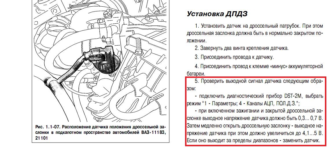

Опубликовано 15 февраля, 201115 г. comment_148259 АПЦ при 0% должно быть от 0,49 до 0,7, выше или ниже уже нельзя Изменено 15 февраля, 201115 г. пользователем Max308 Ссылка на комментарий https://www.auto-bk.ru/forum/topic/15791-%D0%B2%D0%B0%D0%B7-%D0%BA%D0%B0%D0%BB%D0%B8%D0%BD%D0%B0/#findComment-148259 Поделиться на другие сайты Поделиться Поделиться сообщением
Опубликовано 15 февраля, 201115 г. comment_148317 АПЦ при 0% должно быть от 0,49 до 0,7, выше или ниже уже нельзя У меня на авто АЦП при 0% 0.39. Почему ниже чем 0.49 нельзя? В практике встречались авто(правда редкие случаи,два раза) с показаниями 0.29 и с нормально работающим ДПДЗ. Ссылка на комментарий https://www.auto-bk.ru/forum/topic/15791-%D0%B2%D0%B0%D0%B7-%D0%BA%D0%B0%D0%BB%D0%B8%D0%BD%D0%B0/#findComment-148317 Поделиться на другие сайты Поделиться Поделиться сообщением
Опубликовано 15 февраля, 201115 г. comment_148371 У меня на авто АЦП при 0% 0.39. Почему ниже чем 0.49 нельзя? В практике встречались авто(правда редкие случаи,два раза) с показаниями 0.29 и с нормально работающим ДПДЗ. я тоже видел такое, но при этом машинка не заводилась в мороз, поправил на 0,50, баг ушёл. Ссылка на комментарий https://www.auto-bk.ru/forum/topic/15791-%D0%B2%D0%B0%D0%B7-%D0%BA%D0%B0%D0%BB%D0%B8%D0%BD%D0%B0/#findComment-148371 Поделиться на другие сайты Поделиться Поделиться сообщением
Опубликовано 15 февраля, 201115 г. comment_148396 я тоже видел такое, но при этом машинка не заводилась в мороз, поправил на 0,50, баг ушёл. Как подправляли? Подгибанием дроссельной заслонки? баг ушел - я не спорю,чудеса всякие бывают. А мне вот чаще приходится при не заводке в мороз разбираться с АКБ,генератором,свечами,маслом,забитым дросселем,скончавшимся РХХ,коррекцией СО,пробитыми ВВ проводами,катушками,башмачившим стартером,дохлым ДМРВ. И иногда со всем сразу,но это редко. Чисто теоретически. Допустим на авто все исправно.Но показания дросселя 0.29 которые ЭБУ принял как 0%. То во общем то никаких причин для не запуска в мороз именно из за 0.29 быть не должно.Возможно я не прав.0.29 - редкое явление для исправного ДПДЗ. Но если это не мешает авто работать - можно не трогать ничего. Ссылка на комментарий https://www.auto-bk.ru/forum/topic/15791-%D0%B2%D0%B0%D0%B7-%D0%BA%D0%B0%D0%BB%D0%B8%D0%BD%D0%B0/#findComment-148396 Поделиться на другие сайты Поделиться Поделиться сообщением
Опубликовано 15 февраля, 201115 г. comment_148416 Проводя очередной эксперимент над своей машиной заметил следующее что при 0% ацп 0.3 машина начала глохнуть в ходу при выжиме сцепления (я5.1 без дс) а ацп 0.7 неадекватно сбрасывала обороты. Дросель оставался не тронутым регулировал только дпдз. Самым оптимальным оказалось ацп 0.55. Хочу заметить это просто эксперимент ни на что не претендующий. Изменено 15 февраля, 201115 г. пользователем Sergei2010 Ссылка на комментарий https://www.auto-bk.ru/forum/topic/15791-%D0%B2%D0%B0%D0%B7-%D0%BA%D0%B0%D0%BB%D0%B8%D0%BD%D0%B0/#findComment-148416 Поделиться на другие сайты Поделиться Поделиться сообщением
Опубликовано 16 февраля, 201115 г. comment_148642 Проводя очередной эксперимент над своей машиной заметил следующее что при 0% ацп 0.3 машина начала глохнуть в ходу при выжиме сцепления (я5.1 без дс) а ацп 0.7 неадекватно сбрасывала обороты. Дросель оставался не тронутым регулировал только дпдз. Самым оптимальным оказалось ацп 0.55. Хочу заметить это просто эксперимент ни на что не претендующий. вот примерно исходя из таких же наблюдений плюс чтения документации, при диагностике если вижу ацп дпдз не входящее в параметры от 0,41 до 0,61, делаю проще дпдз в топку, а если вижу нормальное ацп, все равно просматриваю как отрабатывает по графику, и нет ли обрывов при этом. А если учесть что стоимость ДПДЗ колеблется в нашем городе от 180 до 250 рублей, это довольно таки мелочный датчик, и если есть сомнения в его работе то лучше под замену. Ссылка на комментарий https://www.auto-bk.ru/forum/topic/15791-%D0%B2%D0%B0%D0%B7-%D0%BA%D0%B0%D0%BB%D0%B8%D0%BD%D0%B0/#findComment-148642 Поделиться на другие сайты Поделиться Поделиться сообщением
Опубликовано 16 февраля, 201115 г. comment_148706 вот примерно исходя из таких же наблюдений плюс чтения документации, при диагностике если вижу ацп дпдз не входящее в параметры от 0,41 до 0,61, делаю проще дпдз в топку, а если вижу нормальное ацп, все равно просматриваю как отрабатывает по графику, и нет ли обрывов при этом. А если учесть что стоимость ДПДЗ колеблется в нашем городе от 180 до 250 рублей, это довольно таки мелочный датчик, и если есть сомнения в его работе то лучше под замену. В документации ВАЗ, 0.3 - 0.7в. Всегда выставляю - 0.5 вольта, иногда приходиться доработать второе отверстие датчика, круглым напильником.. Ссылка на комментарий https://www.auto-bk.ru/forum/topic/15791-%D0%B2%D0%B0%D0%B7-%D0%BA%D0%B0%D0%BB%D0%B8%D0%BD%D0%B0/#findComment-148706 Поделиться на другие сайты Поделиться Поделиться сообщением
Опубликовано 17 февраля, 201115 г. comment_148795 В документации ВАЗ, 0.3 - 0.7в. Всегда выставляю - 0.5 вольта, иногда приходиться доработать второе отверстие датчика, круглым напильником.. угу если все делать по документации Ваз, то зачем тюненые прошивки , я же написал что и на основании наблюдений, была куча машин и при ацп 0,39 начинались чудеса, при этом обрывов по резистивному слою не было, и также понимаю что иногда можно просто попробовать датчик слегка повернуть по оси, насколько позволяет крепление, но в большинстве случаев, это только немного отсрочивает замену дпдз.но в этом наверно моя ошибка. стараешся сделать авто чтоб работала долго и качественно, а потом понять не можешь почему они начинают заезжать не чаще раз в полгода и то тока на проверку Ссылка на комментарий https://www.auto-bk.ru/forum/topic/15791-%D0%B2%D0%B0%D0%B7-%D0%BA%D0%B0%D0%BB%D0%B8%D0%BD%D0%B0/#findComment-148795 Поделиться на другие сайты Поделиться Поделиться сообщением
