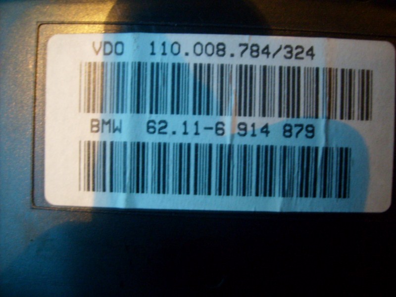

Опубликовано 6 февраля, 201115 г. comment_145536 здравствуйте! у меня огромная прозьба! делал х5 тахой и после прочтения таха вернулся в меню ничего не покозав и не предложив ввести но км. после подключения панельки к машине вместо пробега 300000км появился пробег в 8000 км и стрелка температуры стала врать в большую стороную. хочю по точкам диги подключить UPA-USB но нужен дампик к х5. фото платы с точками подключения от диги прилогаю. если нужен фото номера панельки то выложу в понедельник( сейчас к сожалению нету)! очень прошу помогите дампиком и буду рад любому совету! Ссылка на комментарий https://www.auto-bk.ru/forum/topic/15910-bmw-x5/ Поделиться на другие сайты Поделиться Поделиться сообщением

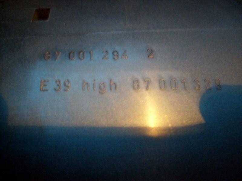

Опубликовано 8 февраля, 201115 г. Автор comment_146269 вот фотки панельки машинка 2002 года вот только SW и HW там небыло или я его не нашёл Ссылка на комментарий https://www.auto-bk.ru/forum/topic/15910-bmw-x5/#findComment-146269 Поделиться на другие сайты Поделиться Поделиться сообщением
Опубликовано 8 февраля, 201115 г. comment_146340 да была там белая тонкая наклейка, шрифт на ней еще очень плохо отпечатан (кодинг и т.п. дата), ты когда разбирал корпус по-ходу потерял, она типа пломбы Ссылка на комментарий https://www.auto-bk.ru/forum/topic/15910-bmw-x5/#findComment-146340 Поделиться на другие сайты Поделиться Поделиться сообщением
Опубликовано 9 февраля, 201115 г. Автор comment_146557 да была там белая тонкая наклейка, шрифт на ней еще очень плохо отпечатан (кодинг и т.п. дата), ты когда разбирал корпус по-ходу потерял, она типа пломбы эту панельку уже сматывали там лак содран и видна пайка так что скорей всего потеряли ещё до меня.попробую методом тыка надеюсь в 2002 дизелей немци не так уж и много выпустили. у кого есть дампики скинте пожалуйста! надеюсь получиться ато... Ссылка на комментарий https://www.auto-bk.ru/forum/topic/15910-bmw-x5/#findComment-146557 Поделиться на другие сайты Поделиться Поделиться сообщением
Опубликовано 12 марта, 201115 г. Автор comment_156083 нашёл !!!!!!!!!!!!!! hw 19 sw15 Ссылка на комментарий https://www.auto-bk.ru/forum/topic/15910-bmw-x5/#findComment-156083 Поделиться на другие сайты Поделиться Поделиться сообщением
