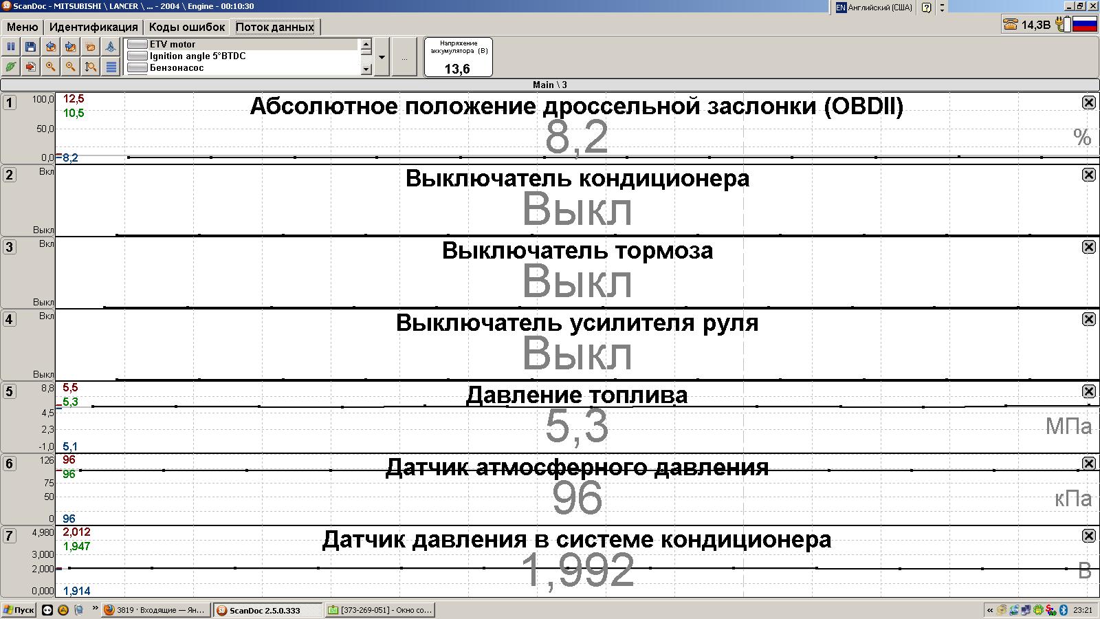

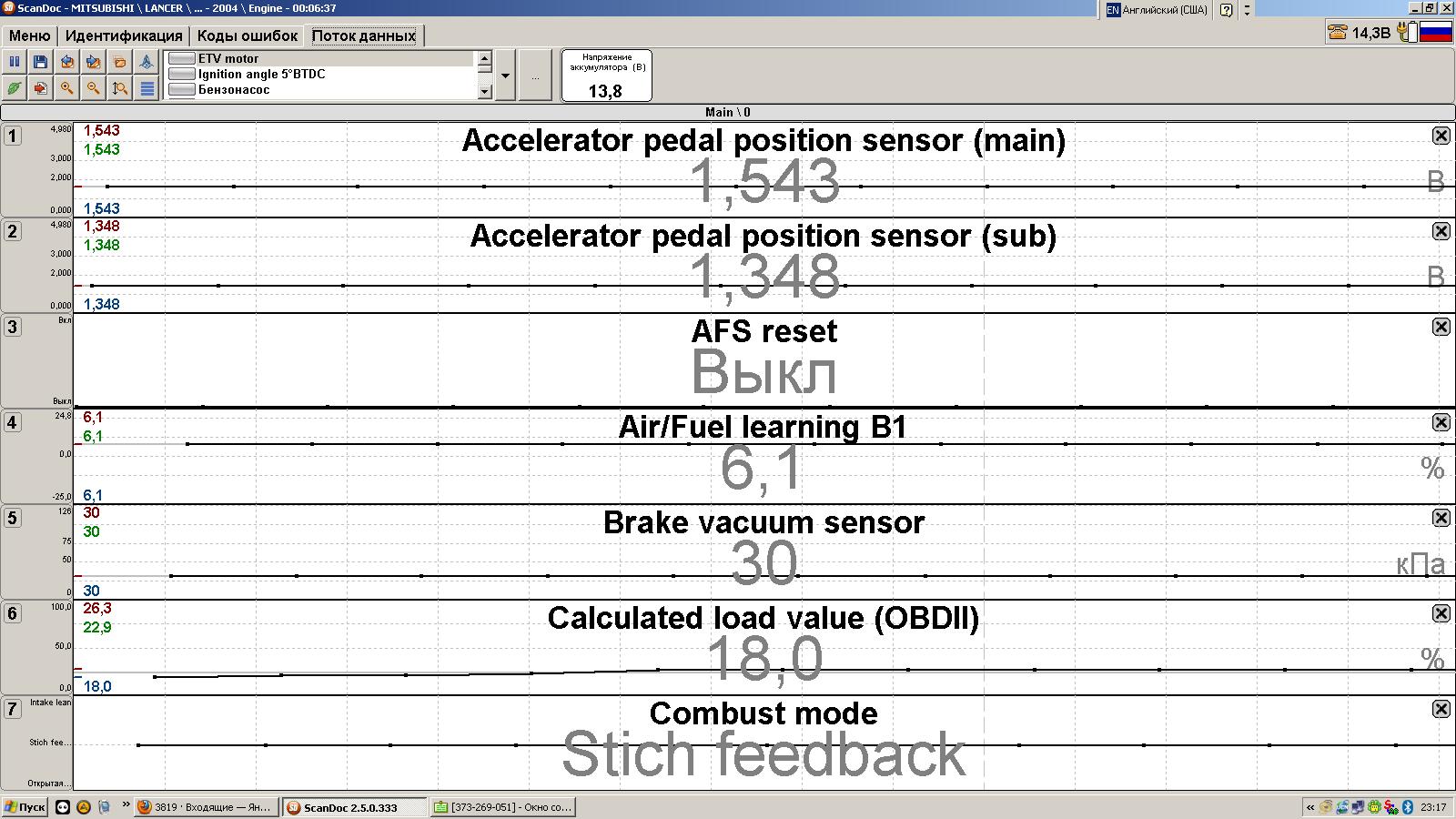

Опубликовано 17 февраля, 201115 г. Автор пробывал адаптировать толку нет. ревёт как бешаная. снял Скины посмотрите уважаемые может что то увидите.. я одно вижу как будто блок не видет признак ХХ

Опубликовано 18 февраля, 201115 г. Автор проблему решил -загрунтовав заслонку. настроив всее параметры! щас мотор держит свои 726 но потряхивает его . меня смущает давление топлива 3.7 МПА.. мне кажется маловато?
Опубликовано 19 февраля, 201115 г. Грунт это не надолго.Давление топлива должно быть не ниже 4,7 Mбара на ХХ и при повышении оборота подниматься до 5,1 Mбара. 3,7 Mбара это мало- ТНВД скорее всего надо смотреть. Изменено 19 февраля, 201115 г. пользователем Лайс
Опубликовано 19 февраля, 201115 г. Автор фильтрик помыл попытался отрегулировать давление -болтом на ТНВД но на хх давление не поднялось!! но на оборотах 3000 даление сильно возрастает было дело накрутил до 8 мпа делаю вывод что этот бол увеличивает давление на нагрузке! так ли это? как поднять давление на хх?
