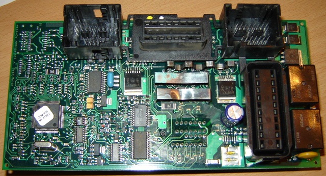

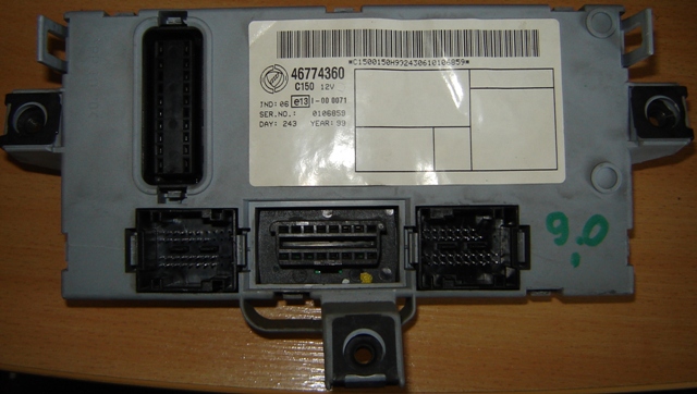

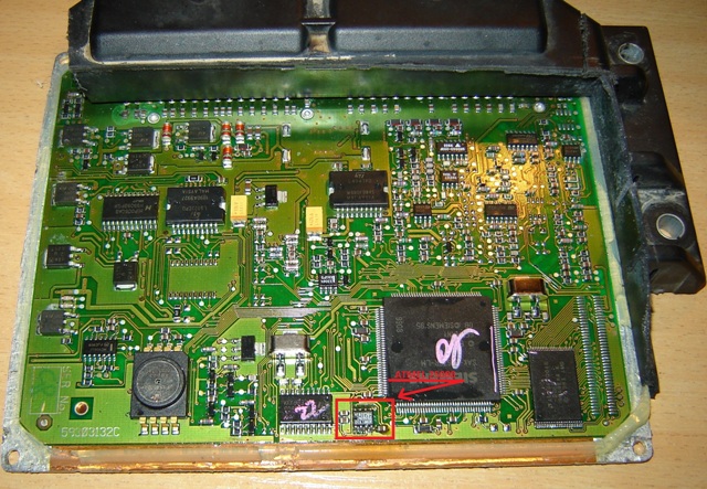

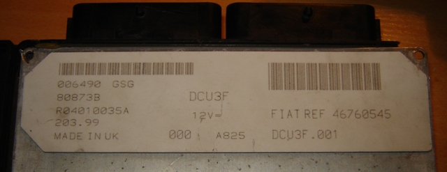

Опубликовано 21 февраля, 201115 г. comment_149949 Доброго времени суток всем !!! полная информация НА ФОТО Engine 1.9L DIESEL LUCAS DCU3F Может есть у кого нибудь полная прошивка для BSI и на ECU диагностика KTS 520 не читает ECU OBO только напрямую подклуцения ECU BSI 93LC6B пустая FF FF ECU 25080 25080 fiat punto dcu3f .001 orig.rar Ссылка на комментарий https://www.auto-bk.ru/forum/topic/16374-fiat-punto-2000m/ Поделиться на другие сайты Поделиться Поделиться сообщением

Опубликовано 23 февраля, 201115 г. comment_150750 Доброго времени суток всем !!! полная информация НА ФОТО Engine 1.9L DIESEL LUCAS DCU3F Может есть у кого нибудь полная прошивка для BSI и на ECU диагностика KTS 520 не читает ECU OBO только напрямую подклуцения ECU BSI 93LC6B пустая FF FF ECU 25080 вы определитесь с правильной маркировкой микросхемы, может быть и не будет дамп тогда FFFF. Чем читали и какой тип выставляли? Ссылка на комментарий https://www.auto-bk.ru/forum/topic/16374-fiat-punto-2000m/#findComment-150750 Поделиться на другие сайты Поделиться Поделиться сообщением
Опубликовано 23 февраля, 201115 г. Автор comment_150770 вы определитесь с правильной маркировкой микросхемы, может быть и не будет дамп тогда FFFF. Чем читали и какой тип выставляли? BSI маркировкой микросхемы 93LC66B Ссылка на комментарий https://www.auto-bk.ru/forum/topic/16374-fiat-punto-2000m/#findComment-150770 Поделиться на другие сайты Поделиться Поделиться сообщением
Опубликовано 23 февраля, 201115 г. comment_150870 был такой блок, залитый водой, пострашнее вашего.Весь зелёный, но дамп BSI был живой, чем пытался читать? Изменено 23 февраля, 201115 г. пользователем zvm Ссылка на комментарий https://www.auto-bk.ru/forum/topic/16374-fiat-punto-2000m/#findComment-150870 Поделиться на другие сайты Поделиться Поделиться сообщением
Опубликовано 24 февраля, 201115 г. Автор comment_151123 был такой блок, залитый водой, пострашнее вашего.Весь зелёный, но дамп BSI был живой, чем пытался читать? пытался читать ChipProgUSB motorola ponyprog FF FF а может у вас есть такой файл от BSI Ссылка на комментарий https://www.auto-bk.ru/forum/topic/16374-fiat-punto-2000m/#findComment-151123 Поделиться на другие сайты Поделиться Поделиться сообщением
Опубликовано 24 февраля, 201115 г. comment_151153 держи 93LC66.RAR Ссылка на комментарий https://www.auto-bk.ru/forum/topic/16374-fiat-punto-2000m/#findComment-151153 Поделиться на другие сайты Поделиться Поделиться сообщением
Опубликовано 24 февраля, 201115 г. Автор comment_151431 держи спасибо буду пробовать Ссылка на комментарий https://www.auto-bk.ru/forum/topic/16374-fiat-punto-2000m/#findComment-151431 Поделиться на другие сайты Поделиться Поделиться сообщением
Опубликовано 26 февраля, 201115 г. comment_151800 For ECU LUKAS 3F DCU can not be done off Immobilizer but so can make a virgin ECU so here I attach damp for eeprom! immo off.rar fiatdcu3_Off ok.rar Изменено 26 февраля, 201115 г. пользователем Dacha Ссылка на комментарий https://www.auto-bk.ru/forum/topic/16374-fiat-punto-2000m/#findComment-151800 Поделиться на другие сайты Поделиться Поделиться сообщением
Опубликовано 26 февраля, 201115 г. comment_151885 вот рабочая тройка, клиент был вчера уговорил его прочитал все три дампа даже шиток моргать не будет а калкулятор зделай имо оф Fiat punto 2002 DUF FIAT DUF 3 DAMPA.rar Ссылка на комментарий https://www.auto-bk.ru/forum/topic/16374-fiat-punto-2000m/#findComment-151885 Поделиться на другие сайты Поделиться Поделиться сообщением
Опубликовано 26 февраля, 201115 г. Автор comment_151887 For ECU LUKAS 3F DCU can not be done off Immobilizer but so can make a virgin ECU so here I attach damp for eeprom! вот рабочая тройка, клиент был вчера уговорил его прочитал все три дампа даже шиток моргать не будет а калкулятор зделай имо оф Fiat punto 2002 DUF спасибо большой буду пробовать !!! Ссылка на комментарий https://www.auto-bk.ru/forum/topic/16374-fiat-punto-2000m/#findComment-151887 Поделиться на другие сайты Поделиться Поделиться сообщением
Опубликовано 26 февраля, 201115 г. comment_151888 вот рабочая тройка, клиент был вчера уговорил его прочитал все три дампа даже шиток моргать не будет а калкулятор зделай имо оф Fiat punto 2002 DUF вот держи имо оф в калкулятор залей етотдамп без имо попробуй FIAT DUF 25080 IMO OF.rar Ссылка на комментарий https://www.auto-bk.ru/forum/topic/16374-fiat-punto-2000m/#findComment-151888 Поделиться на другие сайты Поделиться Поделиться сообщением
