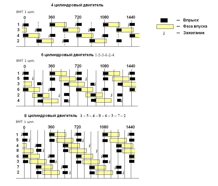

Январь не станет на 8ми цил. двигатель, попадать в такт не будет.
Вот что происходит при попарном впрыске:

Я и не говорю о бедной смеси.
Речь идет о корректировке смеси в фазе прогрева (ЭГРД наваливает чтобы прогреть катализаторы).
Именно в этой фазе у меня гигантский расход.
А когда все прогрето, вышло на режим - меня устраивает.
