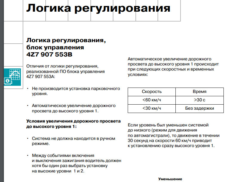

В SSP указано отличие блоков управления-с 4Z7907553A отличается от 4Z7907553B тем, что во втором не производится установка парковочного уровня.
Где можно узнать насчет блока 4Z7907553G? А то тут терки с клиентом по этому поводу...
