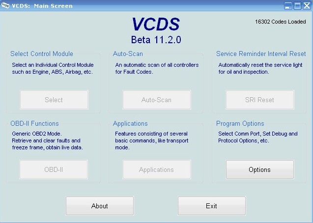

Опубликовано 28 марта, 201114 г. Я Васину русскую версию 10.6 пробовал с официальным Vag-Com Hex-Can USB. Вася не видит адаптер. А вот с русским 908, который шел с китайским шнурком, работает на ура. При этом ничего менять не надо. Запускать можно англ. VCDS 11.2, а можно русский 908.1
Опубликовано 31 марта, 201114 г. Приобрел не давно шнурок китайский 106, попробовал читать W 7 ,даже прогу скачал х64, шнурок видит, а авто нет, пишет авто не подключен. Взял у друга ноут с W XP, прочитал и ошибки сбросил(шкода тур 2009, 1.6), а как запустить на W7 home, может кто подскажет плис.
Опубликовано 3 апреля, 201114 г. Сам пользуюсь ВАСЕЙ версия 11.2 в памяти 16302 кодов ошибок (в основном переведены),читает все машины включая самые свежие (недавно пробовал PASSAT 7 2011 г, TOUAREG NF и т.д.) Много лэйбл файлов, постоянные бесплатные обновления, а по стоимости всего в два раза дороже китайца. По поводу оф. обновления, то про него нужно забыть. Любая свежая оф. версия убивает шнур с более низкой версией (попался на этом дважды,после этого от экспериментов отказался)
Опубликовано 7 апреля, 201114 г. Приобрел не давно шнурок китайский 106, попробовал читать W 7 ,даже прогу скачал х64, шнурок видит, а авто нет, пишет авто не подключен. Взял у друга ноут с W XP, прочитал и ошибки сбросил(шкода тур 2009, 1.6), а как запустить на W7 home, может кто подскажет плис. была такая же проблема, поставили на ноут 7 корпоративную и после нескольких часов, сам не оч. понял как , но поставил. я в етом не силен, VCDS 805.0 RUS.nev скатал в нете. шнурок 106. та прога что со шнурком была, оказалась зараженной трояном .
