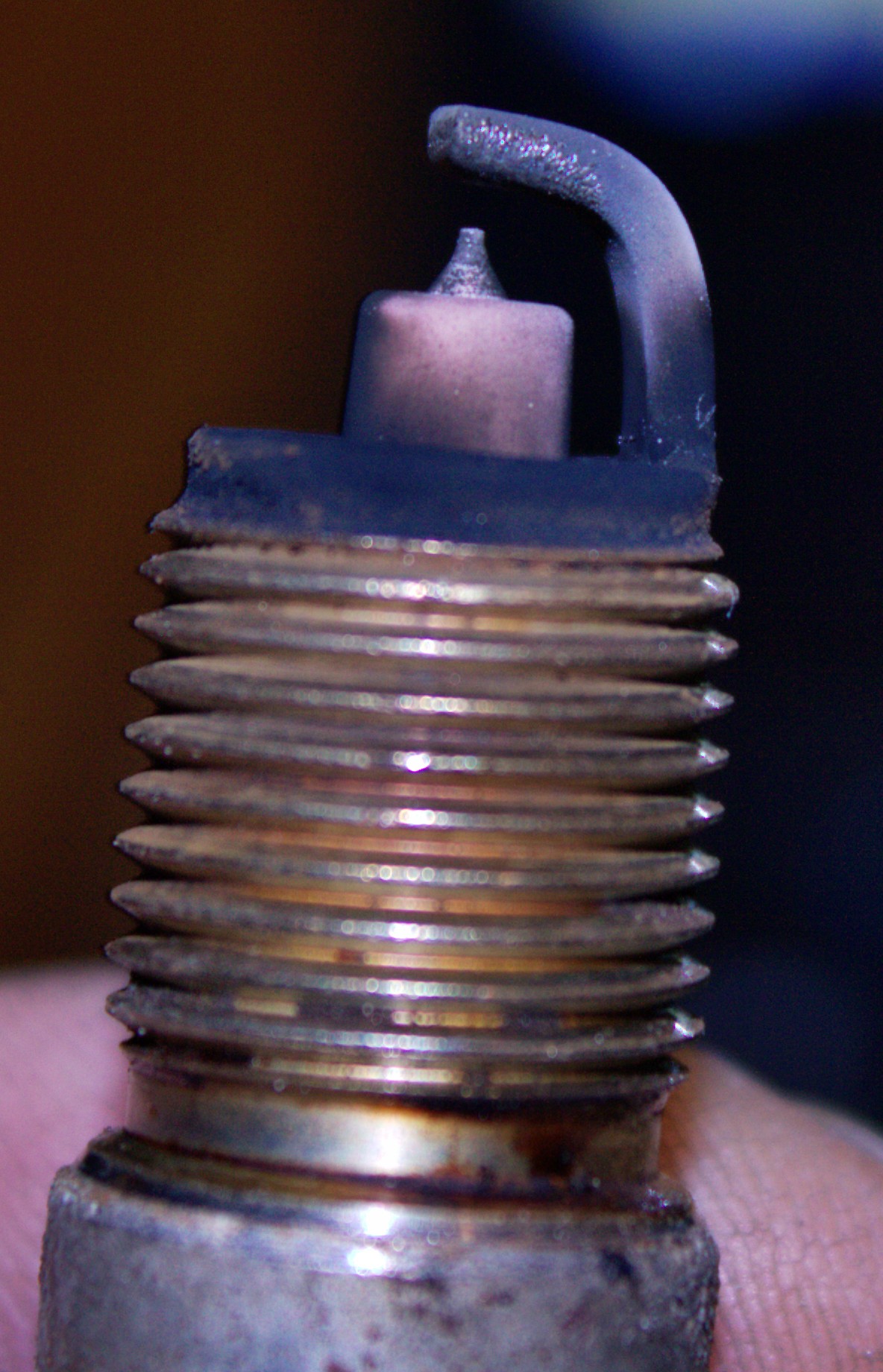

Прошу пояснить. а\м ВАЗ_21122_1.5_v8_Я5.1.1(71). сток-J5V13I02
Только ещё экспериментирую на своей машине, в настройках не разбираюсь, поставил прошивку J5D13i03.
Покатался 2 недели, могу сказать, что едет лучше(ровный разгон с низов), заводится при -23 нормально, расход по городу тоже вменяемый, Аи-95_ 8-10 л.(в зависимости от пробок и настроения)
Только вот состояние свечей(на фото) настораживает, так у меня было при детонации, хотя в данном случае детонации я не чувствую.
Подскажите, может я зря паникую.

свеча как свеча ну выгорела чуть, а детон ты чем слушаеш?
Так на стоке такие у меня становились через 7-8 тысяч, а тут за две недели.
По детонации не могу точно сказать, так, субъективные ощущения, езжу уже долго, слух музыкальный...
детон можно и не услышать на слух
Согласен, чуть позже на стенде прогоню, сейчас резину в лом перекидывать, заодно и смесь посмотрю.

Может просто свечи родные поставить?( у меня сейчас ACDelco 41-985). Завтра в Казань поеду(туда - обратно 1600), заодно на трассе и посмотрю как едет, как расход.

Судя по свече у вас неравномерный распыл форсунки, делайте промывку форсунок на стенде со съемом. :happy:
Спасибо, видимо так и придется сделать, или новые поставить, летом мыл на движке, но скорее для очистки совести.
140000 тыс. уже и ни разу не снимал. Короче мне стыдно!

а ты попробуй епром почистить и покатайся
а то что форсы 140000 откатали без промывки на стенде это хреново

Да я сегодня утром ездил, блин, ну нормально машина идёт! почему вчера то тупила? Правда я вечером ещё еепром почистил, как домой приехал, хотел и прогу откатить, но у ноута зарядка почти на нуле была Может и правда дело было не в бобине? Поеду форсы новые куплю.
мда....уж...скажу кратко: промывка форсов (а лучше замена) или (и) богатая смесь (смотреть ДМРВ либо калибровать прошивку)
я не видел этого авто в деле, но с уверенностью скажу, что авто по ощущению едет ровно, но тяги как таковой нифига нет в результате переобогащения смеси
п.с. у меня вот настроено на максимум тяги и свечки при этом белехенькие, обогащаю смесь и получаю фиговую динамику и серый налет на свечах (как на фото), хотя некоторые и говорят что прет - но я ведь знаю свое авто - оно может большего...
как то так...
