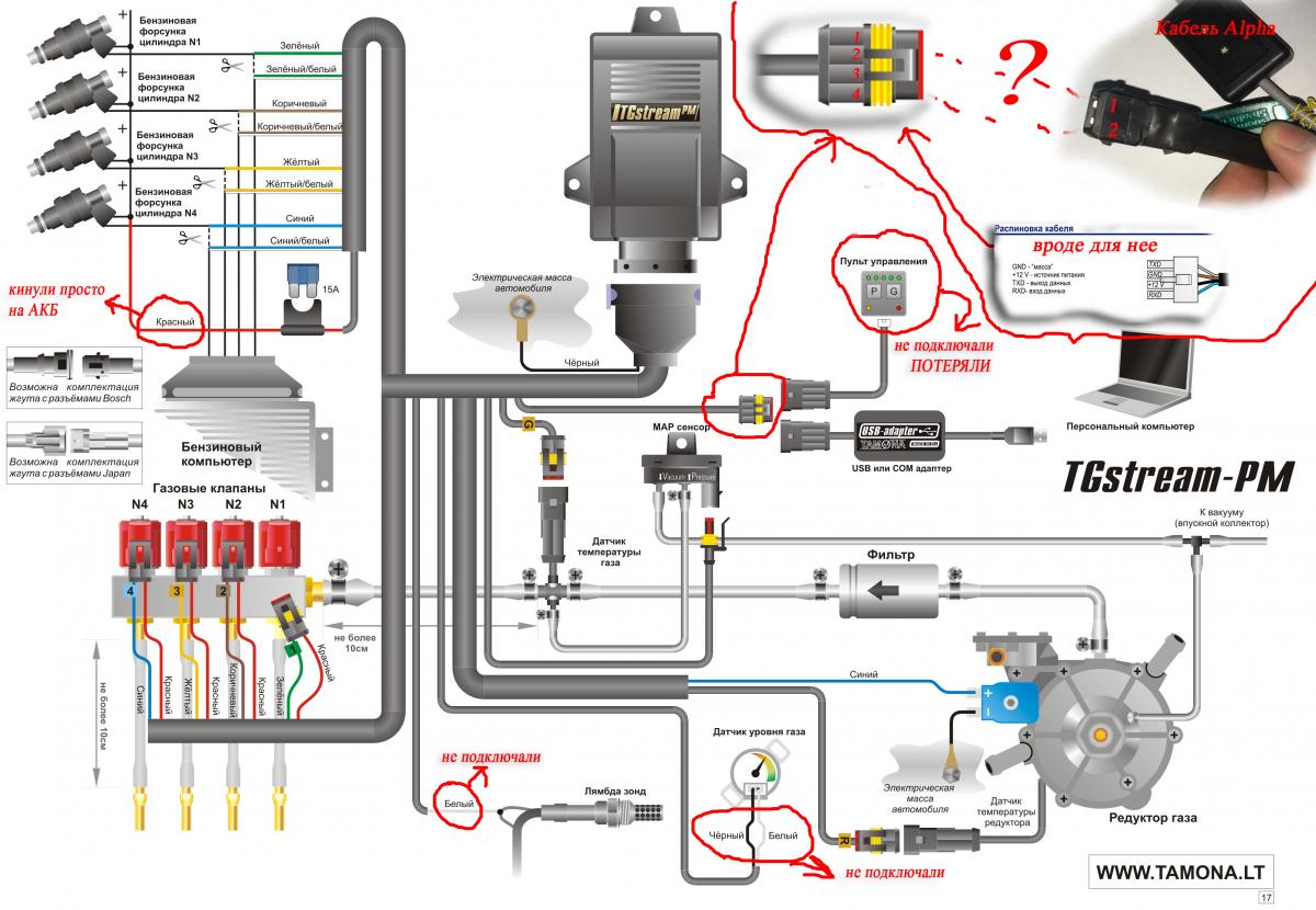

Здравствуйте.Стоит тамона tgstream-pm на Газ (микас 12,3)+алан 78. . При нажатии тангетки на вызов , начинает вспыхивать "джеки чан" на панели. в переключателе газ-бензин, светодиоды начинают бегать по кругу,как будто зажигание только включили.На работе мотора это не отражается , в памяти микаса ошибок нет.
Как лечить?Обмотать блок тамоны фольгой?

у меня есть шнурок диагностики с usb ключом от АЛЬФы , но как то приехал товарищ на приоре на которой стоит гбо Tamona TGstream-PM, которая бала установлена без кнопки управления (которая переключает газ-бенз), по схеме плюсовой провод подключают к форсункам, а эти мастера кинули его на АКБ, и лямду тоже не подключили к гбо.
По кнопки мастера сослались ему на то, что ни одна из имеющихся не подходит, хотя я смотрю что томоновские кнопки подходют ко всем блокам тамоны, думается мне что виной всему то, что плюс они сделали постоянным вот поэтому и кнопки не работали потому что на горячую их тыкали, но хотя разъем кнопки по распиновке - это подобие COM порта по этому может и блок маросит ....
При сбросе клеммы АКБ (зимой для заряда) постоянно идет какая-то адаптация (как мастера сказали) и мотор работает на холостых не стабильно и подпердывает, и примерно после 80 000 как он проезжает вроде все нормально становится и мотор работает нормально до следующего сброса АКБ -- что за мистика не понятно ....
Вот и сам вопрос : может ли такой эфект в работе движка быть из-за отсутствия кнопки (P\G которая),
И при хождении по инету понял что , чтобы продиагностировать эту тамону нужно иметь просто переходник COM-USB , найти в тамоне провода по которым идет TXD и RXD, подрубить их к адаптеру в COM и готова, можно тестить на ноуте .
НО у меня напомню есть шнурок диагностики с usb ключом от АЛЬФы и знает ли кто , к нему распиновку ? Там 2 контакта и очень наталкивает на мысль что это и есть те провода по которым идет TXD и RXD для подключения ЭБУ тамоны и многих других.... Будет ли работать данный шнур с тамоной ?
картинка прилогаю ...
Спасибо!!!
