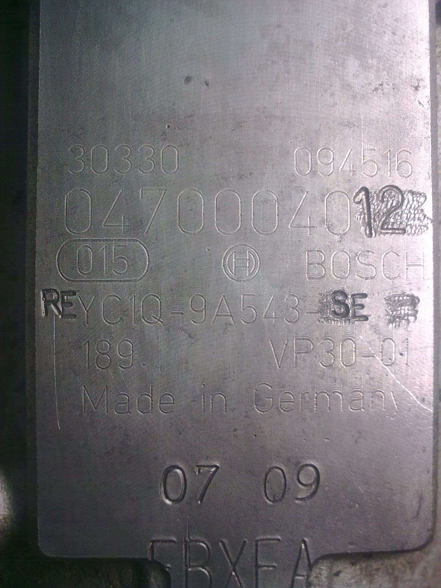

Форд Транзит 2х литровый турбодизель 2003г.в. заглох на скаку. Чел помаявшись заказал в германии аппаратуру Фото0122.jpg, с горем пополам установили на машину. Итог, не запускается дизель, лампа иммо моргает, соответственно Ланч выдал ошибку В2139. Как всем известно управление аппаратурой вынесено отдельным блоком Фото0121.jpg , который прописывается в блоке управления двигателем, существует-ли ручной способ знакомства двух блоков, VCM IDS поблизости нет. Кто делал, у кого получилось? Или без вариантов..... :noflood:
Делал недавно тоже самое Х431 не помог, VCM IDS делает,но надо знать инкод,также "стирает " иммо приблуда от Дениса стоит 1000баксов.
Если найдешь VCM IDS инкодом помогу.

KTC проще найти. Ну а шнурок от ктс к насосу не долго сделать
хочу попробовать привязать ктс-ом, схемку шнурка если можно, vcm ids привязавал и неоднократно
привязывать нужно только не новую апаратуру, новая привязывается автоматом только один раз
