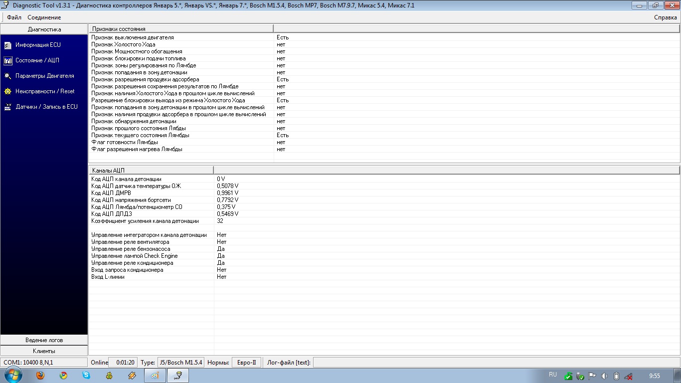

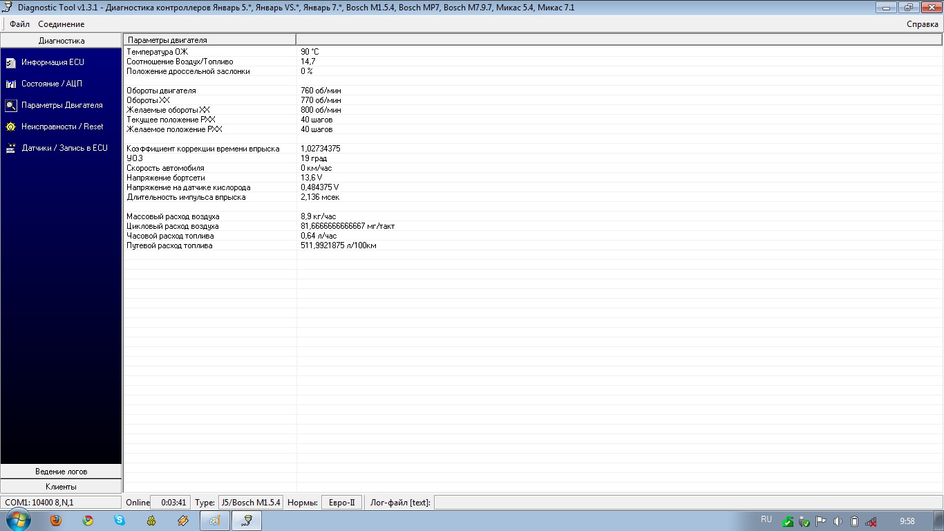

В первую очередь заменить ДМРВ , АЦП ДМРВ на включенном зажигании больше допуска (в норме 0.996v - 1.004v) . Теперь по поводу расхода воздуха на ХХ - на этом блоке до 9,9 кг/ч (у вас -10,7). На замену однозначно :AllSmail (6) Почитай :http://www.avto116.ru/stories/091006-1.htm

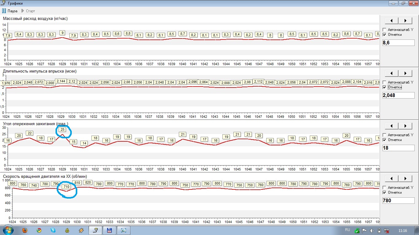

После замены ДМРВ данные диагностики озвучте, плз. А то так можно долго гадать. В принципе, и при 800 оборотах нормально движок работать должен (без протраивания).

Вот пару сегодняшних скринов (некоторые моменты я выделил красным и синим, когда перебои):
