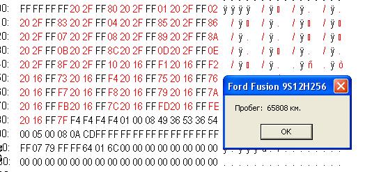

Так выложи и правленнный дамп, я сейчас пересчитал твой оригинальный дамп ( 65608 км) и записал пересчитаный моим кальком. Потом их сравнил и не нашел ни одного байта различий с оригинальным дампом.
Прошу прощение - опечатка 65808км на скрине уже пересчитаный дампкальком с таким же пробегом

дак к кальку у меня претензий и нету просто я считал дамп сохранил его и залил с другово фьюжена а потом обратно залил уже отредактированный родной дамп. я после прошивки делал сравнения через программу к упе так никаких изменений она не нашла
вот я и думаю может дело то не в дампе а в чём другом. хотелось бы попробовать залить туда другой дамп который точно не кривой. а правленный вылажу как только машинка приедет.
