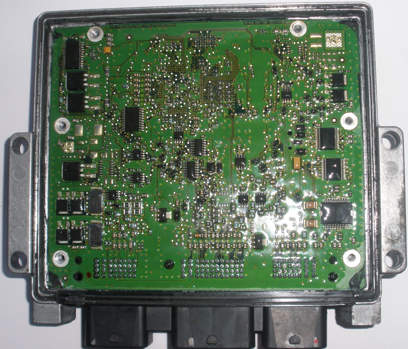

Проблема с иммо , при дтп разбился ЕСM . Не получается разобрать эбу что бы добраться до флеш и епрем ( плата сильно сидит на герметике ) . Может у кого есть точки для внутрисхемного подключения ?
Фото блока прилагаю .
Изменено пользователем UAH
ECM получается не сильно пострадал? Если ему кирдык, можно ломать и флешь сдувать во внешний прогер. Или я не прав...
В этом и вопрос я же написал что в новом блоке не могу добраться к флеш .
может в топку,печку
а vcm взять и увязать ? привязывал новый блок на fusion вопросов не возникло.
Вот держи стандартный BDM У всех фордовю
pcm у тебя должен быть ESU-412 если 2л механика или ESU-415 если 2.3Л автомат
внутри стоит МРС561
