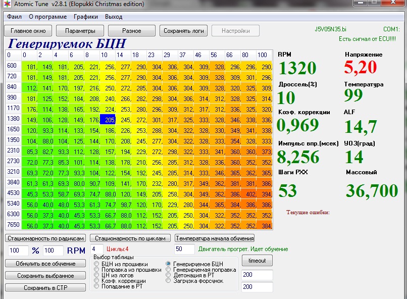

  • Хелло   В общем в период праздников выкроил некоторое время и сделал новую версию. Ну можно сказать старая, но с некоторыми новыми фишками. Первое отличие: программу сделал под разрешение 800 на
Хелло
Первое отличие: программу сделал под разрешение 800 на 600. В будущем планируется все же делать как обычно. Данная фишка была реализована по просьбе elopukki. трудно было отказать единственному человеку который сделал пожертвования на развития программы.
Далее по его же просьбе раскрасил все красками, как было в первых версиях логгера. Давно это тоже хотел сделать, но все руки не доходили... Вроде не плохо получилось.
По просьбам других форумчан в последний момент прилепил фишку с выборами таймаутов. Т.е. можете теперь любые ставить. По умолчанию стоит 200 на 200. Эксперементируйте на здоровье.
Не стал прогу сживать, поэтому весит она 1,5 Мб. Ну думаю это не проблема в принципе
Прогу назвал Atomic Tune v2.8.1 Elopukki Christmas Edition
скриншоты
ссылка на скачивание : Atomic Tune v2.8.1 Elopukki Christmas Edition

Есть воgрос по интервалам: там 2 окошка в обоих 200, вопрос в том какой интервал за что отвечает ?
один интервал между получением ответа и новым запросом
второй между подачей запроса и ожиданием ответа.
вообще не забивай голову. уменьшай по разному и нащупай нужную скорость.
Спасибо, я как раз вполне нормально понимаю, что есть что и поэтому спрашиваю, чтобы было понятно что и куда крутить. Можешь точно сказать какое окно за какой параметр отвечает (верхнее, нижнее). Получается что если ответ пришел раньше, то прога все равно ждет столько сколько указано в "между подачей запроса и ожиданием ответа" или это все таки максимальное время ожидания, а как только пришел ответ начинается отего обработка и отсчет времени до посылки следующего запроса ?
1. процедура обработки ответа от блока
2 (верхний таймаут) согласно протоколу от 100(+-0.5) до 5000(+-500)
3.процедура запрос в блок
4.(нижний таймаут) согласно протоколу от 25(+-0.5) до 50 (+-0.5)
1 ...
2...
и т.д.
так же следуюет учитывать что есть Межбайтовый интервал для ответа блока управления от 0 до 20
а так же Межбайтовый интервал для запроса диагностического тестера
т.е. если верхний таймаут мы можем считать что стабильно будет работать от 100, то нижний получается от 25 + учет межбайтового интервала... обычно это не меньше 100
Можете прикинуть к примеру что прога icd выдает примерно 2-3 запроса в секунду. т.е. совокупный интервал таймаутов 300-500мсек.
Моя программа по умолчанию 400. стабильных.
В реале я думаю на прошивках типа j5ls можно сделать 150-200. Но опять же данная софтина по программному коду кривовата, поэтому меньше 200 сумму таймаутов я бы делать не рекомендовал. а на 7 январе - 400.
Высший пилотаж который я видел это программа Инжектор Онлайн, которая достаточно стабильно работает на таймаутах 40, 40. КАк это сделали - я не знаю.... это высший пилотаж.
В своей другой программе я добился стабильности лишь на 80-80. Хотя с переменным успехом получалось делать и 50 и 50.
От Atomic Tune ждать таких сверх быстрый скоростей не стоит.... 100 и 100, 200 и 200 это вполне приемлемо для данного софта.
P.S. Плиз ... больше не задавайте вопросы про таймауты и не просите увеличить скорость. Сразу говорю - в этой версии софта сделать это трудно. Поэтому я и не хотел делать выбор таймаутов, чтобы не отвечать всем на эти вопросы. Таймауты минимальные зависят от мозга, прошивки и адаптора, они для всех универсальны.
сегодня сам протестил 100 и 100 стабильная работа на j5ls / 90 на 90 работа с перебоаями. меньше уже совсем все плохо.
