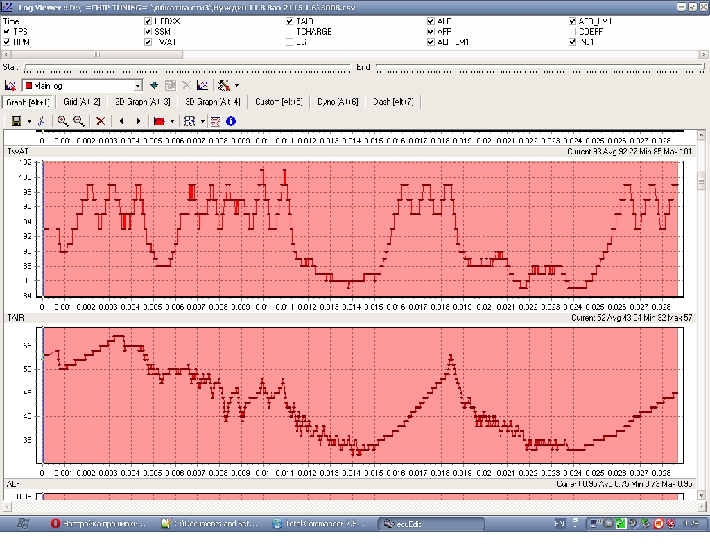

мне тут подсказали может нужно убрать корекцию УОЗ от температуры ОЖ и воздуха? чтобы мотор попадал всегда в те углы которые ты ему задал а не плюс минус лапоть?
у меня машинка в холодную погоду хуже едет чем в жаркую, грешу на корекцию УОЗ
возможно дело не в УОЗ а в наполнении воздухом при разной температуре.... и как следствие - гуляние состава смеси....
Данные коррекции ведь и созданы для того, чтоб УОЗ всегда "попадал" . Обычно с увеличением температуры воздуха УОЗ занижается коррекцией, тоесть можно подправить эту коррекцию так, чтоб не сильно занижался угол.. Коррекцию по ТОЖ можно не трогать, ведь температура ОЖ не сильно зависит от температуры воздуха и практически всегда нанаходится в тех рамках, куда ее "загоняет" термостат.
monstr3d тоже прав по поводу "непопада" ЦН

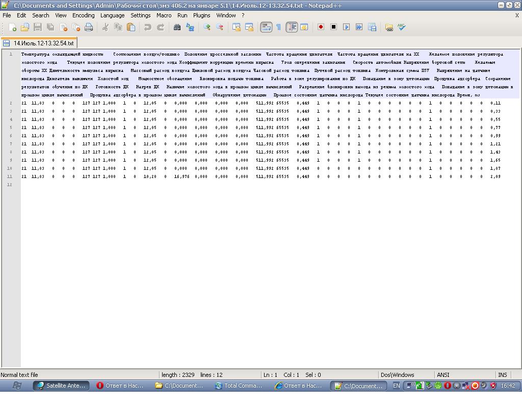

Первый раз с нуля откатываю прошивку для змз 406.2 на январе 5.1
Имею проблемы:
1. Подвисают в районе 2000 -2140 обороты ХХ и не падают до перезапуска.
2. Заводится с пол оборота и сразу глохнет (и так 3 раза) на 4 все ок.
Помогите правильно поправить прошивку по логам.
Лог и прошивку на чем катал прилагаю .
з.ы. Я в тюнинге новичок и крутил до этого только 7-й микас 241-31 fw 590 под пленку и c ДК.
14.Июль.12-13.32.54.txt
fw.zip

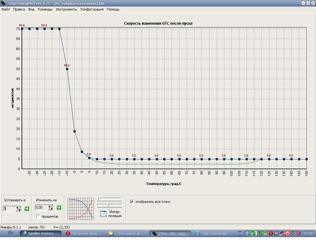

Приветствую!
по пункту 1 - возможно виновата галка в конфигах "Признак постоянного включения топлива"
по пункту 2 - смотри картнинку.
а лог конечно супер.............
Приветствую!
Спасибо! Попробую еще раз откатать логи, но только в ICD...
Подскажи где скачать нормальный логгер и конвертор из free , чтоб можно было загнать лог в таблицу и(или) в прошивку с CTP 3.
p.s. Atomic-DM уже пробовал, это логи с него...
