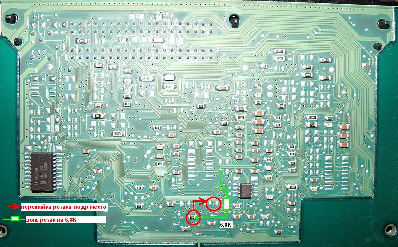

Опубликовано 31 марта, 201115 г. comment_162526 на бошиках бензонасос (если было отключение Акб )включается только три раза при первых трех включениях зажигания .дальше только с последующей прокруткой двс ! для того чтобы очистить (или переписать епром)надо разбирать блок и делать доработку в нем !по диагнозе епром не пишеться!заливать надо полностью новый(без иммо)епром! вот фото платы бош+ куда и как перепаивать резаки !при программировании 43вывод на массу! после программирования "зеленый резак выпаять ",красный"-вернуть на место! чистые епромы можно скачать здесь,есть целая тема по епромам ,найди и качай ! Изменено 31 марта, 201115 г. пользователем Андрей1117 Ссылка на комментарий https://www.auto-bk.ru/forum/topic/17692-%D0%BF%D1%80%D0%B8%D0%BE%D1%80%D0%B0-%D0%B1%D0%B8%D0%BD%D0%B7%D0%BE%D0%BD%D0%B0%D1%81%D0%BE%D1%81-%D1%82%D0%BE-%D1%80%D0%B0%D0%B1%D0%BE%D1%82%D0%B0%D0%B5%D1%82-%D1%82%D0%BE-%D0%BD%D0%B5%D1%82/#findComment-162526 Поделиться на другие сайты Поделиться Поделиться сообщением

Опубликовано 31 марта, 201115 г. comment_162693 на бошиках бензонасос (если было отключение Акб )включается только три раза при первых трех включениях зажигания .дальше только с последующей прокруткой двс ! для того чтобы очистить (или переписать епром)надо разбирать блок и делать доработку в нем !по диагнозе епром не пишеться!заливать надо полностью новый(без иммо)епром! вот фото платы бош+ куда и как перепаивать резаки !при программировании 43вывод на массу! после программирования "зеленый резак выпаять ",красный"-вернуть на место! чистые епромы можно скачать здесь,есть целая тема по епромам ,найди и качай ! А дополнительный резюк 6.8кОм зачем??? Ссылка на комментарий https://www.auto-bk.ru/forum/topic/17692-%D0%BF%D1%80%D0%B8%D0%BE%D1%80%D0%B0-%D0%B1%D0%B8%D0%BD%D0%B7%D0%BE%D0%BD%D0%B0%D1%81%D0%BE%D1%81-%D1%82%D0%BE-%D1%80%D0%B0%D0%B1%D0%BE%D1%82%D0%B0%D0%B5%D1%82-%D1%82%D0%BE-%D0%BD%D0%B5%D1%82/#findComment-162693 Поделиться на другие сайты Поделиться Поделиться сообщением

Опубликовано 31 марта, 201115 г. comment_162755 А дополнительный резюк 6.8кОм зачем??? бытует мнение что некоторые типы бошей_+ ,при репроге не выходят на связь .начинаются танцы с бубнами вокруг него . многим помогало поднятие напряжения питания до 15в ,я тоже по началу помучился ,но потом не помню где ,наткнулся на такой совет что нужно как и в обычном боше допаивать второй резак !-не поверил сперва ,но когда все это проделал ,свойс бош сразу прошил с первого раза на 11,5 в питания . затем все это проделал на разных бошиках как на венгерских так и на французких -все работали уверенно ,выход на связь с первого раза без всяких там шаманств! Ссылка на комментарий https://www.auto-bk.ru/forum/topic/17692-%D0%BF%D1%80%D0%B8%D0%BE%D1%80%D0%B0-%D0%B1%D0%B8%D0%BD%D0%B7%D0%BE%D0%BD%D0%B0%D1%81%D0%BE%D1%81-%D1%82%D0%BE-%D1%80%D0%B0%D0%B1%D0%BE%D1%82%D0%B0%D0%B5%D1%82-%D1%82%D0%BE-%D0%BD%D0%B5%D1%82/#findComment-162755 Поделиться на другие сайты Поделиться Поделиться сообщением
