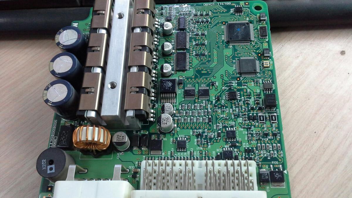

  11. Спасибо а можете на фото какая именно микруха с дампом Я так понимаю замена блока не избежна может у кого есть такой на продажу

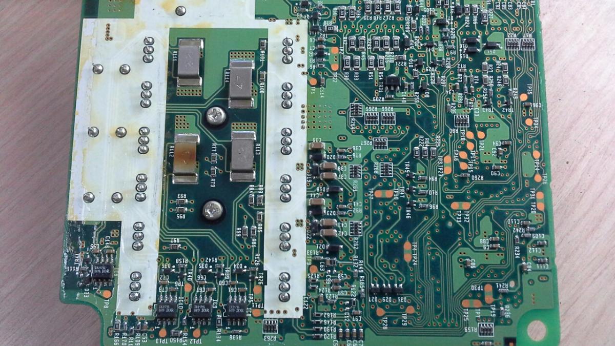

  13. Да и вот фото платы на всякий случай и еще сегодня заметил что нет возможности инициализировать эбу коробки

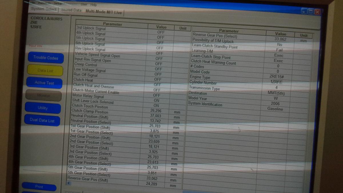

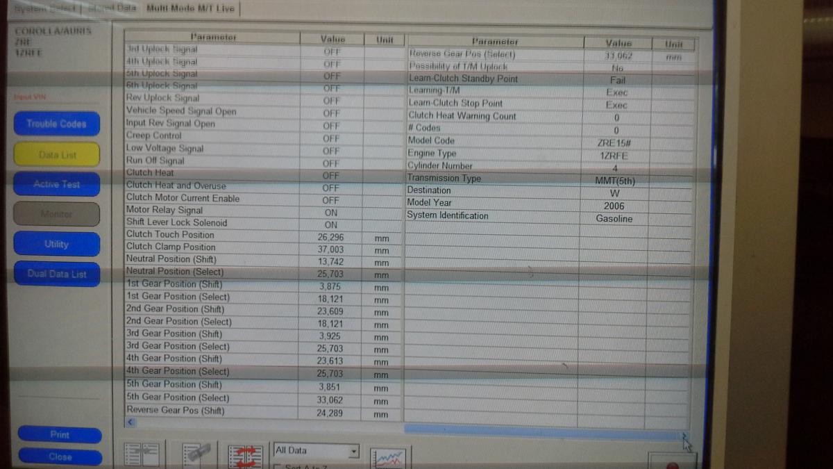

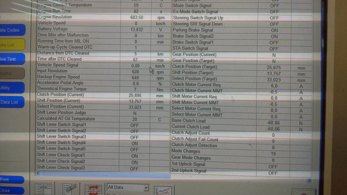

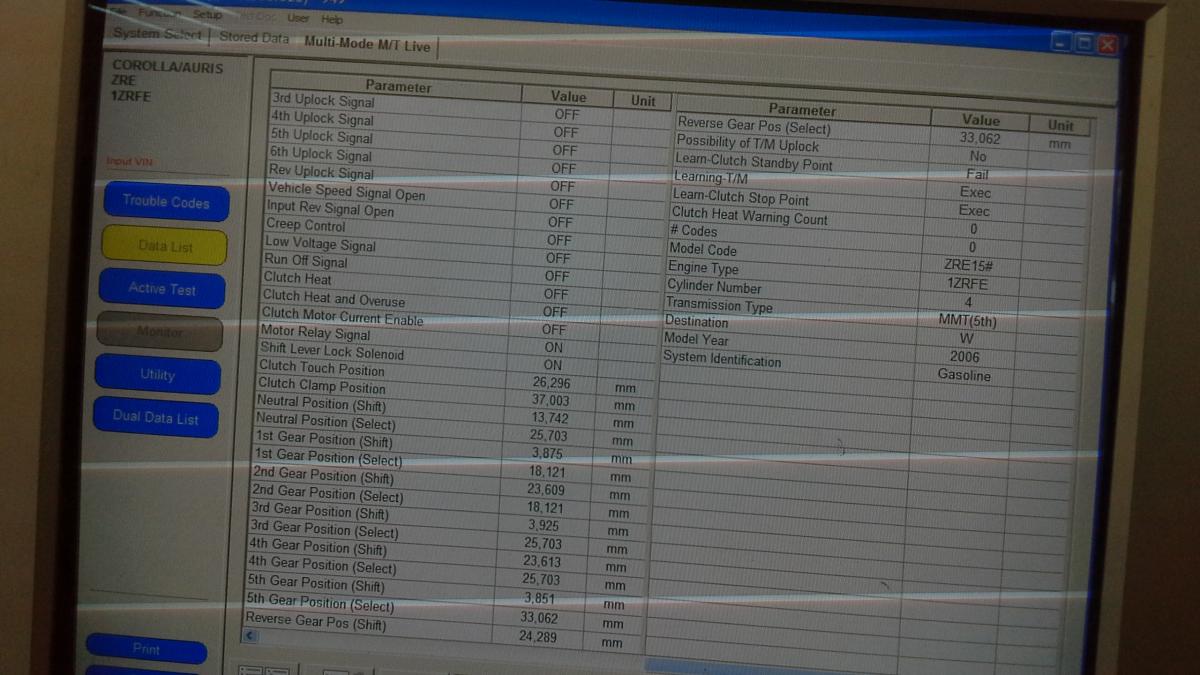

  14. вот параметры что тут не так. да и если перепрошивать то какую микруху а может и по параметрам чтото увидите. да сегодня раз получилось адаптировать но задняя начала включатся с ужасным хрустом . потом думаю переделаю настроил заново актуатор и при следующей инициализации та же беда опять кирпич стоит и не ездиет.
