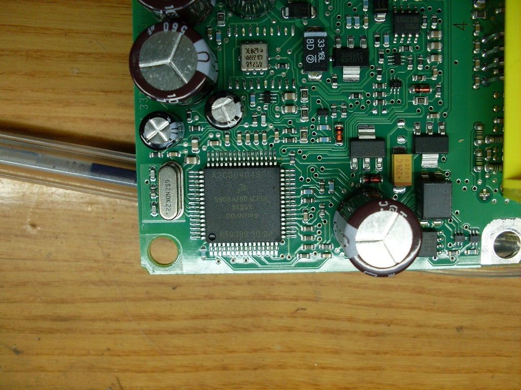

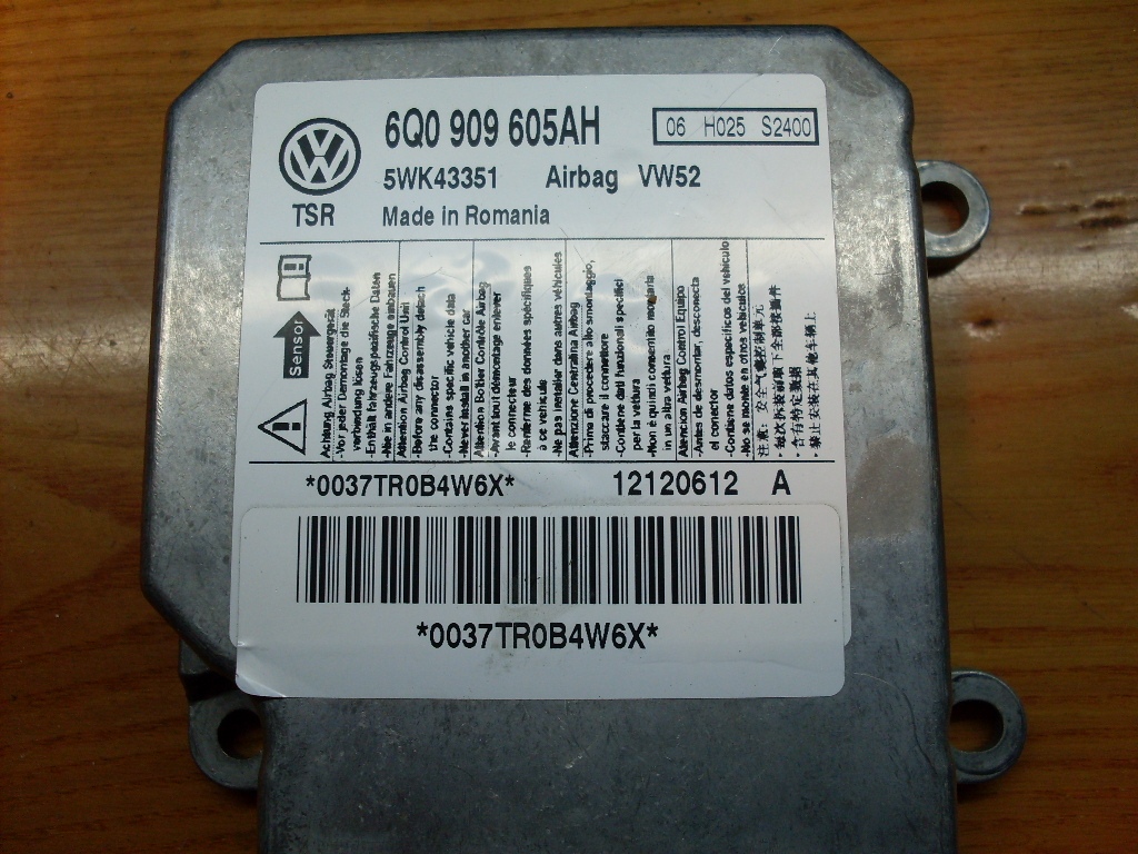

Добрый день.
Дабы не плодить новых - подниму старую.
Блок SRS Scoda Octavia - маркировка во вложении
Внутри Моторолла - маска 3к85к
Опыта борьбы с мотороллами практически нет - прошу совета.
Выпаивать или внутрисхемка?
УПА - оригинал.В хелпе,в подключении, две ноги пунктиром (63 и 22) - если я правильно понял, необходимо поднять?
Заранее благодарен
Внутрисхемно,ноги не поднимал,SS вручную,на форуме есть.
