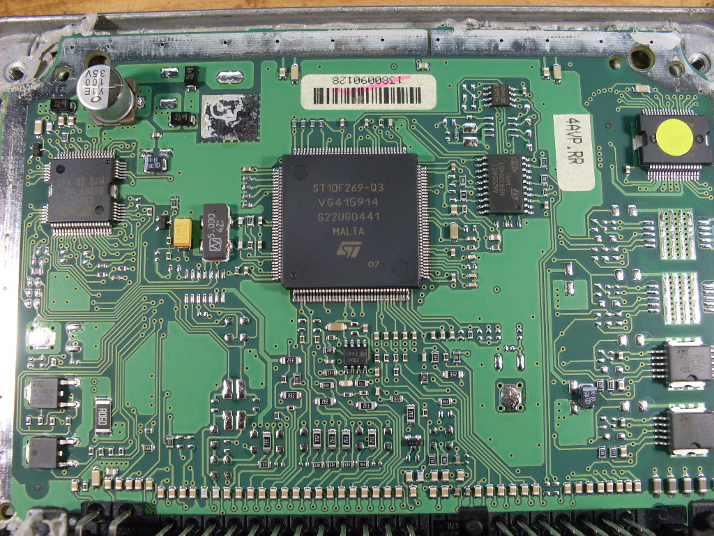

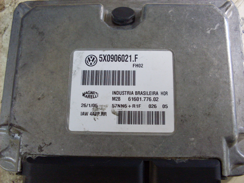

  14. Приветствую всех. Раз уж зашла речь про VW Polo)))) VW Polo,2005г,1.8л,МКПП,блок MARELLI_4AV_MPSF_FH02,проц - ST10F269-Q3 Подскажите,кому попадалось сие чудо бразильской сборки,чем читать-писать этот блок? Заранее благодарен
