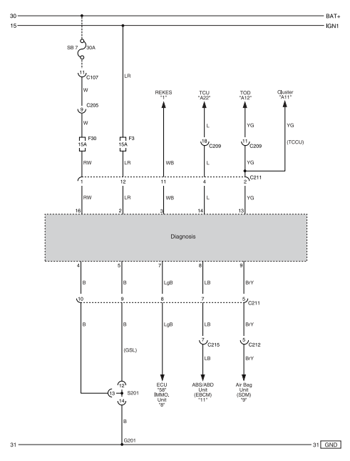

Ребят, подскажите распиновку диагностического разъёма на санг ёнге рекстон 2, нужно абс посмотреть. Не знаю на каком пине сидит.
ABS на 8 пине OBD разъема.
