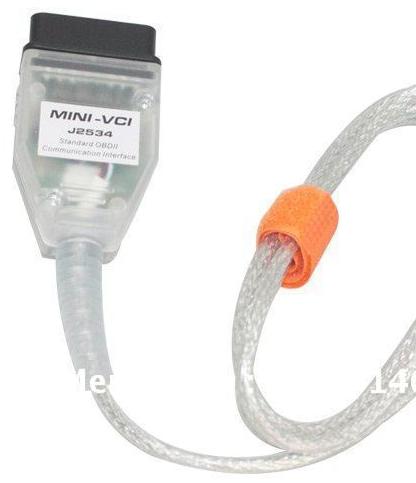

тоже прикупил себе это чудо
2012 latest version MINI VCI Interface FOR TOYOTA TIS Techstream V7.31.000, MINI VCI J2534 OBD2 diagnostic tool

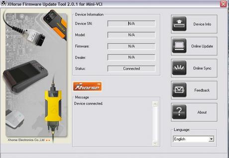

в итоге прога не видет хвостик, решил через xhorse посмотреть , и получил такую картину
пробывал залить хоть какой ниб mfu, xhorse не хочет заливать , пишет error.
Эта поделка не от xhorse.

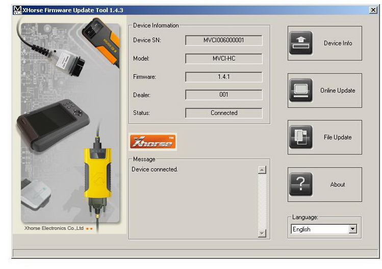

шнурок подал признаки жизни
x horse стал его определять
без машины прога пытается подкл
и второй светодиод стал гореть
