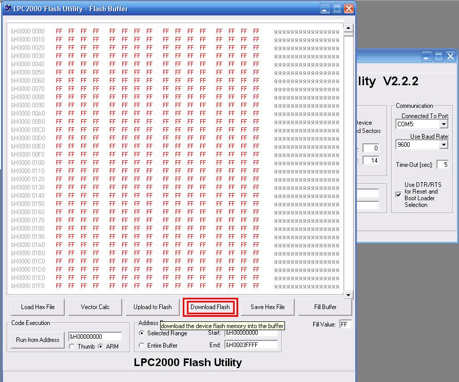

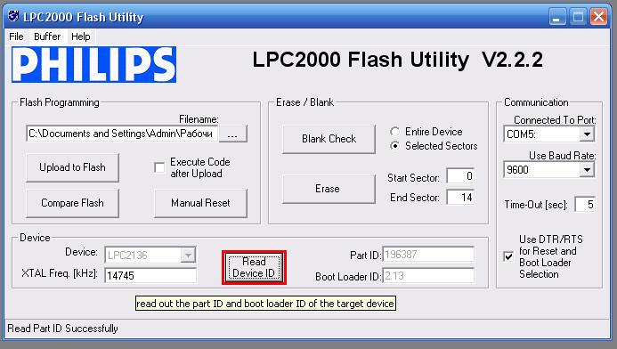

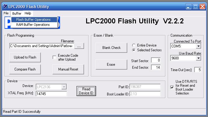

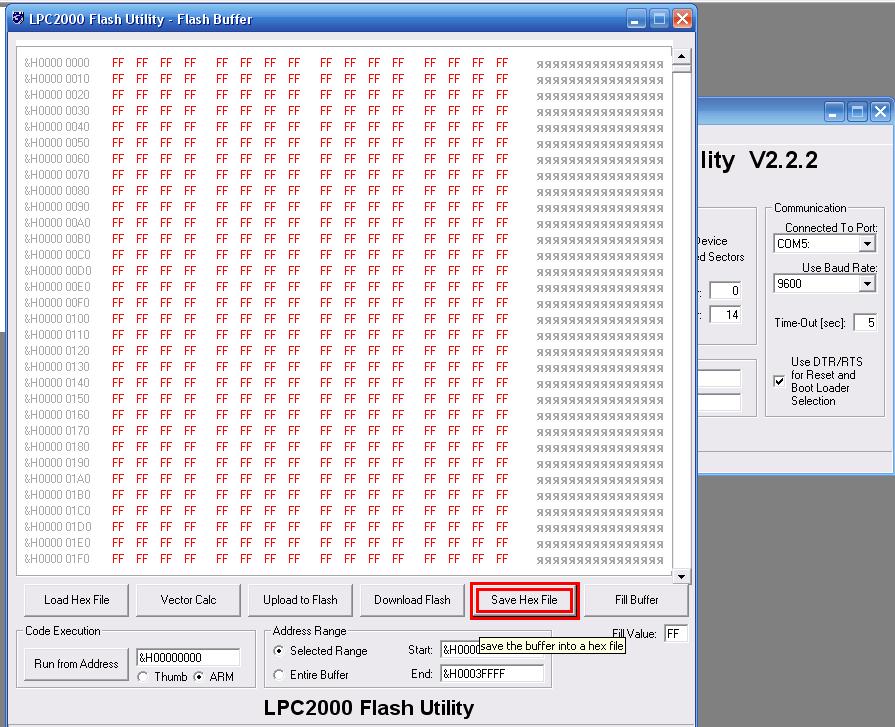

Здравствуйте. Заменил проц на MVCI LPC2136FBD64 просьба поделиться флешью для него. Шить буду прогой LPC210x_ISP.
Программа в архиве + инфа по считыванию.
Flash read
Philips Flash Utility Installation.rar
Flash read
