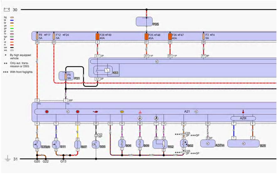

Опубликовано 11 апреля, 201114 г. comment_166015 авто не заводится, нет связи с блоками движки, аэрбег, абс, приборкой, при поворачивание ключа в положение вкл зажг, реле зажигание срабатывает,на приборке ни чего не загорается, выход с реле зажигания есть, народ поделитесь схемой по данному авто. Ссылка на комментарий https://www.auto-bk.ru/forum/topic/18048-volkswagen-golf-5/ Поделиться на другие сайты Поделиться Поделиться сообщением

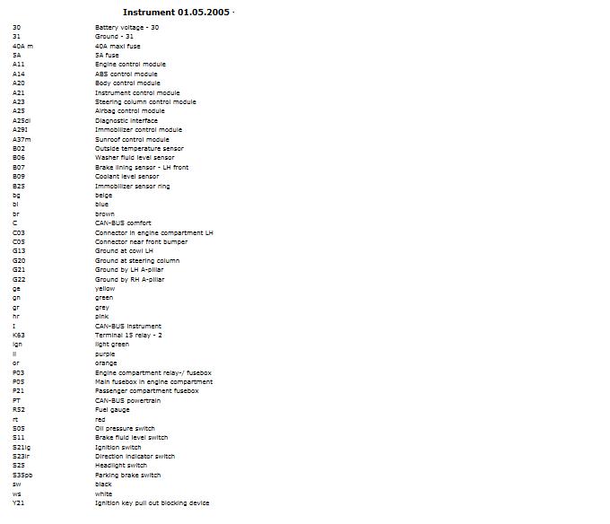

Опубликовано 11 апреля, 201114 г. comment_166024 Такая схема пойдет? Про авто поточнее бы узнать. Ссылка на комментарий https://www.auto-bk.ru/forum/topic/18048-volkswagen-golf-5/#findComment-166024 Поделиться на другие сайты Поделиться Поделиться сообщением

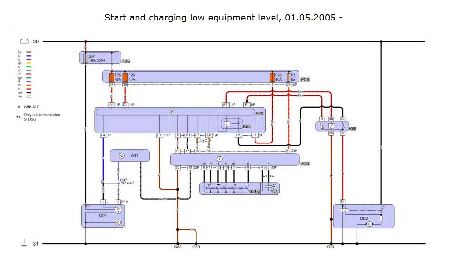

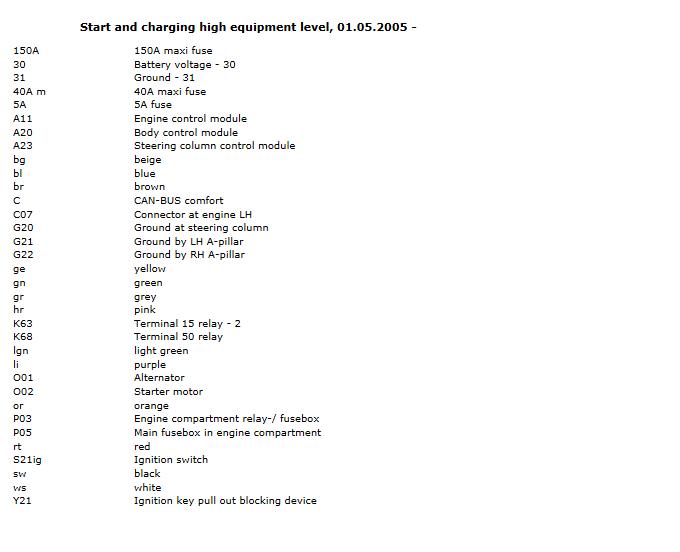

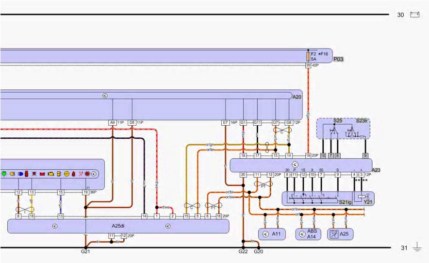

Опубликовано 11 апреля, 201114 г. comment_166029 Еще. Ссылка на комментарий https://www.auto-bk.ru/forum/topic/18048-volkswagen-golf-5/#findComment-166029 Поделиться на другие сайты Поделиться Поделиться сообщением
