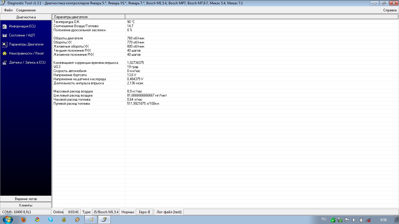

На холостых оборотах, не при движении перебои в работе двигателя. ДМРВ, РХХ, ДПДЗ новые, давление в рампе 2.4-2.5, сеточка БН новая.
Вот пару скринов диагностики:

Меня интересуют следующие цифры: падение оборотов до 710 и при этом угол опережения зажигания 25 градусов (до фига я считаю) плюс длительность впрыска большая и воздуха больше в этот момент... короче, по скольку я начинающий в этом вопросе, может умные люди помогут!)

ВАЗ 21099,60тыс.пробега,с панелью приборов VDO - это наверно забыли дописать. Ну это не важно. Я так понял,что просадочка небольшая от желаемых,а не провал.Заданные программой 800,плавания могут быть +- 40 - во общем то это нормально.То что УОЗ становится раньше - поведение программы,пытается сдержать заданные обороты,это тоже нормально.
А машина не глохнет после перегазовки?
Могу предположить,что наблюдается небольшой подтрой.Про клапана вам советовали,можно проверить ВВ часть(возможно модуль,сгоревший ВВ провод,свеча)
Возможно форсунки,возможно подсос воздуха.Возможно все сразу или что-то одно.Надо смотреть.
